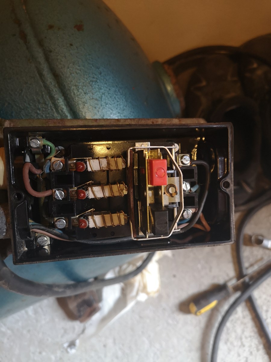

Har nu konstateret der kun kommer strøm ind i 2 (sort blå brun mangler) af de tre faser på dette billede så tænker det med må være kraft stikket i væggen der galt
Det kunne også være en sikring der er sprunget. Ellers prøv at efterspænde samlinger.
Godt der er motorværn på kompressoren - det har sikkert reddet motoren.
Hvis der mangler en fase, vil en trefaset motor ikke starte uden hjælp. Så kontrol af sikringer. Hvad er fabrikatet på dit motorværn? Jeg har endnu til gode at se et håndbetjent motorværn med åbent bimetal.
S. Fabrin skrev den 30-07-2019 12:37:09
Kan bare ikke måle på den ene fase men den starter fint op men slår som sagt fra efter nogle minutter
Prøv at måle på tilgangen, om der mangler en fase.

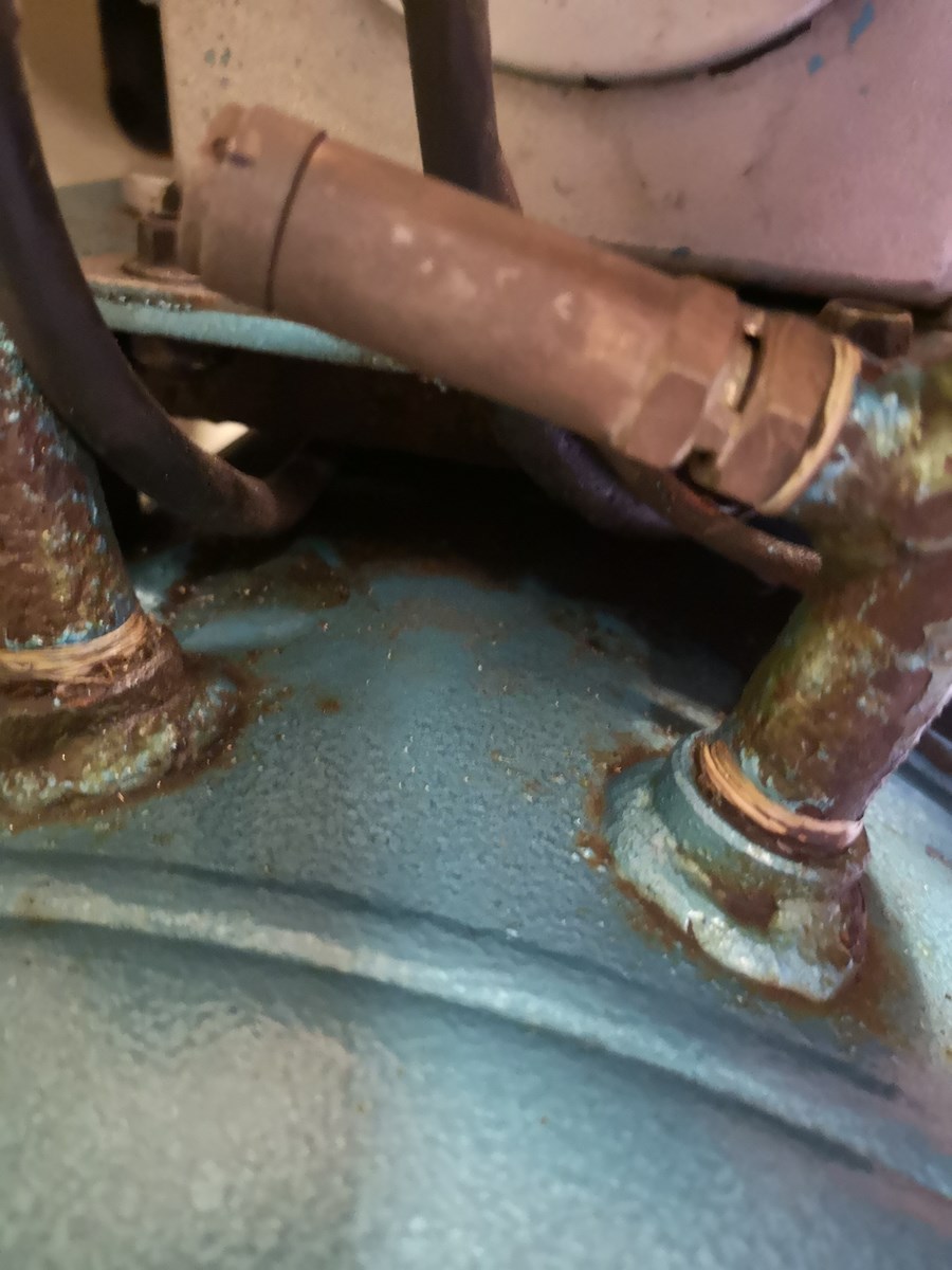

Takker alle for respons osv det var en fase der ikke var ok hehe nu skal jeg have fat i en ny overtryk ventil da den ikke er tæt/lukker luft ud fra omkring 6 bar selvom det er en 10 barss
Ofte kan en overtryksventil justeres, kan ikke rigtig se om du har denne mulighed.
Nu er du vel sikker på at manometret viser rigtigt?
Søren O skrev den 30-07-2019 20:38:14
 Ja er jeg ret sikker på og kompressor slår heller ikke fra
