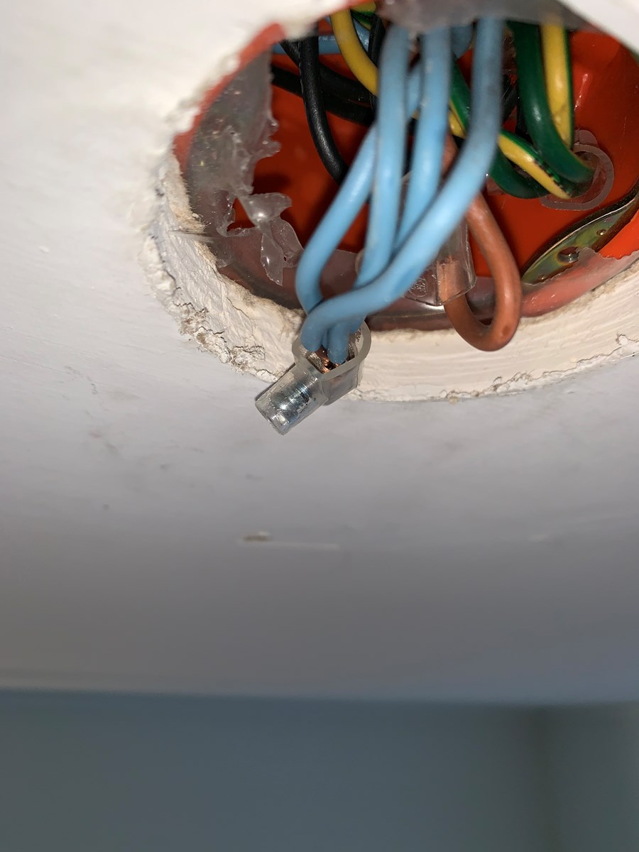

bør man sætte forhøjelseringe i lampeudtag når hullerne i gipsloftet er lidt for store i forhold til loftsdåserne. Dåserne er ført nogenlunde til overkanten af loftet men ikke igennem gipsloftet. Jeg tænker på støv og den slags som måske kan snige sig ind i den orange loftdåse da dåse og udtag jo ikke slutter helt tæt grundet de lidt for store huller og små skævheder
Sidebemærkning: huset er fra 80’erne men der er opsat nye lampeudtag hvor jeg så at hullerne var for store og lidt skæve i forhold til dåserne.
Vil det give mening af putte forhøjelsesringe i eller er det ok.

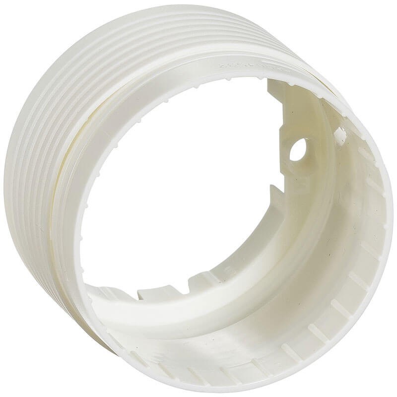

Du kan jo sætte en afstandsring på, den koster kun få kr. Link
Der er ingen fare ved at der kommer støv, edderkopper el. lign op i loftsdåsen. Så for den sags skyld behøver du ikke at gøre noget. Forlænger ringen kommer ikke under 19 mm så det skal du lige have med i betragtning.
Er det ikke et problem med støv i loftdåser eller på udtagets bagside? I forhold til kortslutning. Der var ganske meget skidt og møg bag på de gamle udtag som blev taget ned. Det var egentlig bare det jeg ville undgå.

Man kan få en forlænger der går fra 6-50 mm link
Jeg har aldrig oplevet at der har været problemer som kan relatere sig til støv bagpå lampeudtag. Det hedder ikke en Støvring men isolerings ring. Det er tiltænkt at isolere ledninger så de ikke kommer i direkte berøring med loft eller dampspærre ( i gamle dage alucraft som er elektrisk ledende )
Ok. Tak for alle svar. Jeg overvejer lige om jeg vil gøre noget ved det. De gamle udtag har siddet i over 30 år og var selvfølgelig godt støvede til, uden skade sket. Men omvendt er jeg gerne på den sikre side med små børn i huset. Men det skal selvfølgelig også give mening at bruge penge og tid på det.

hvilken afstandsring vil i anbefale? Ny eller gammel model og hvor høj?

Afstandsringene er godkendte til brug som angivet. De er glødetestede til 850°C, så du kan roligt bruge dem. Tilpas selv højden, så den er passende.
