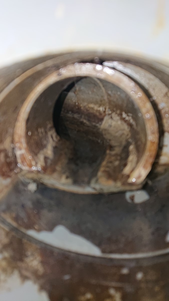

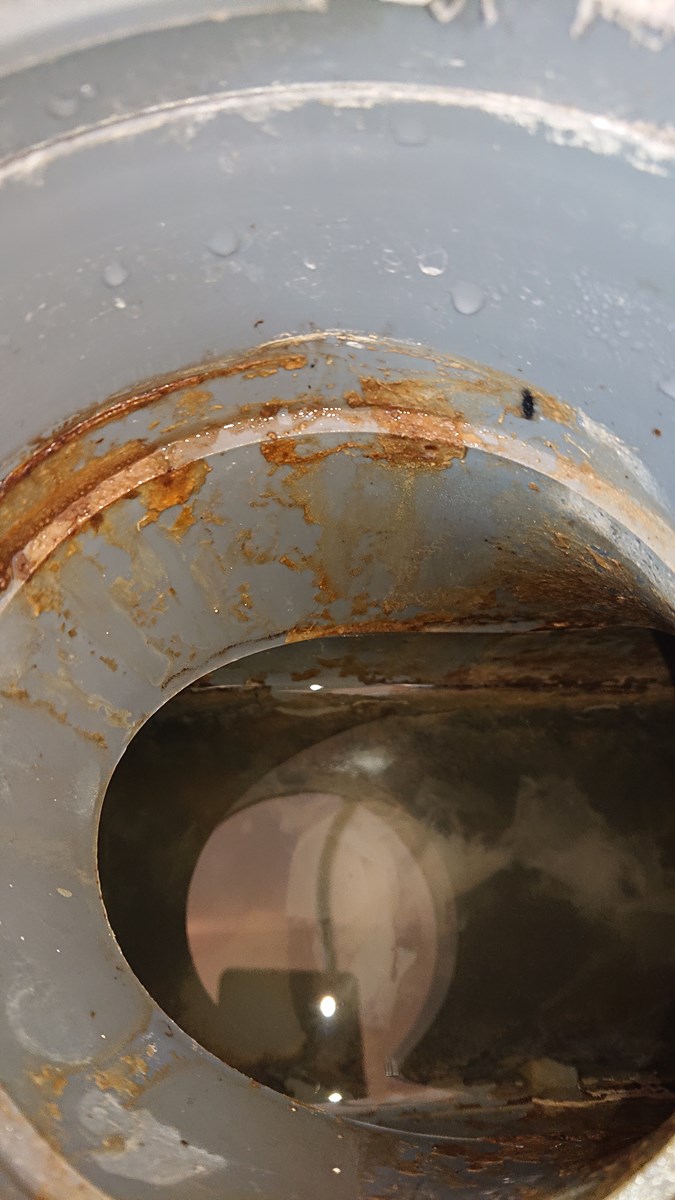

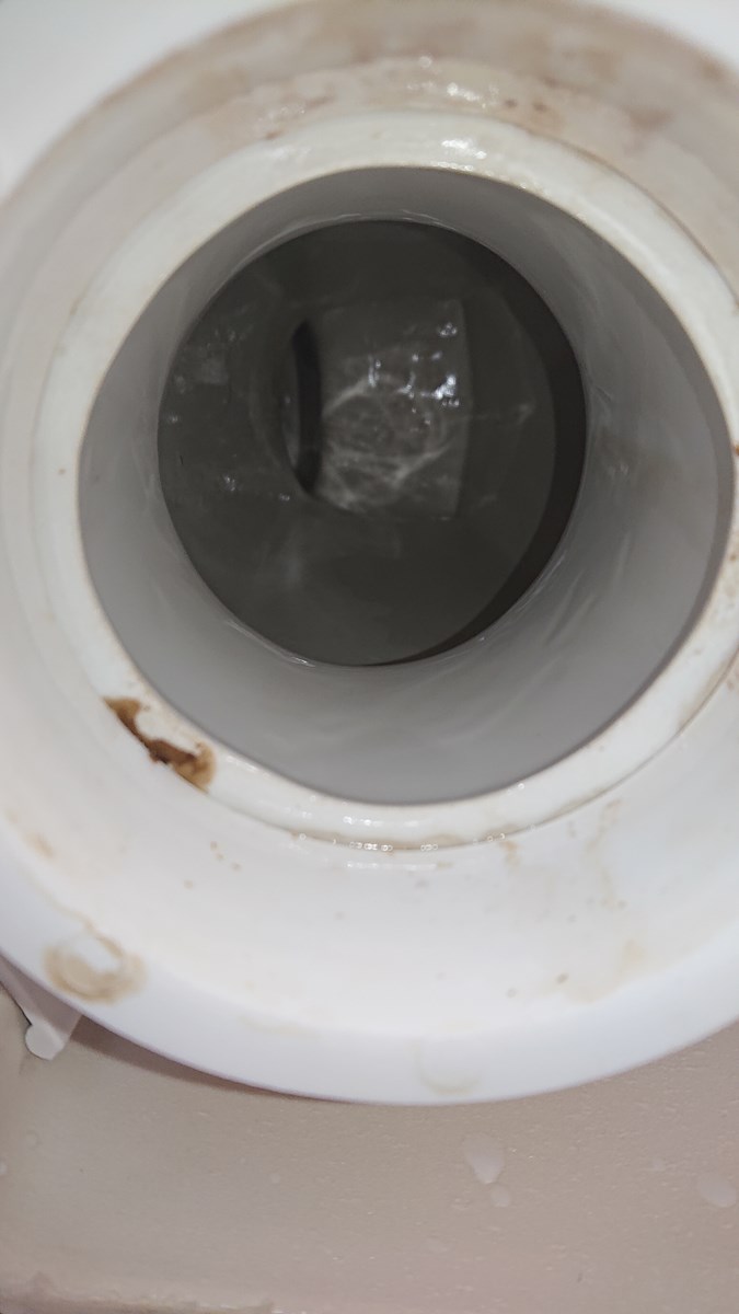

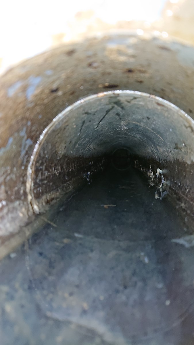

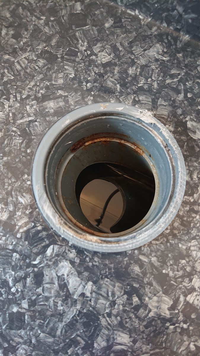

Her er lidt billeder
De første to er afløbet oppe fra.
Derefter et billede mod faldstammen og derefter hen til brusenichen.
Og det sidste er toilettet 🙂
Der er ikke nogen lugt gener, kun støj fra toilettet
Håber det giver noget hjælp til at besvare mit spørgsmål 🙂
For det første synes jeg det ser ud til at toilettet er koblet på en vandret streng med et T-stykke. Det vil jeg mene er forkert. For det andet ser det ud til at den vandrette streng har bagtale hen mod bruseafløbbet. Det er ihvertfald en fejl. Men hvordan alt dette lige hænger sammen med larmen ved jeg ikke.
Og det er vel ikke nemt at udbedre? Afløbene kan vel ikke umiddelbart tilgåes nedefra?
Vi har udvendige vandrør som en vvs'er har samlet. Som også er forbundet med bruseren. Så tænker ikke det burde have nogen betydning med t-stykket?
Umiddelbart kan det kun tilgåes oppe fra.
Tænker lidt at larmen skyldes vandet rammer direkte ned i vandet der ligger i afløbsrøret?
