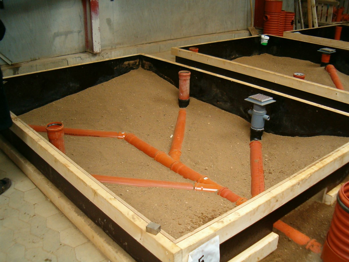

Alle de afløb fra toilet jeg har set har været udført med 135graders Y stykker. Mener selv det er rimelig vigtigt da toiletafløb jo netop ikke kun er flydende. Hvis du dumper noget lodret ned i en vandret rende eller som her rør ved det jo ikke hvilken vej det skal løbe. Hvorimod hvis det er samlet med Y stykker så bliver det jo ledt i den rigtige retning.
Har fundet et tilfældigt billede til at illustrere
