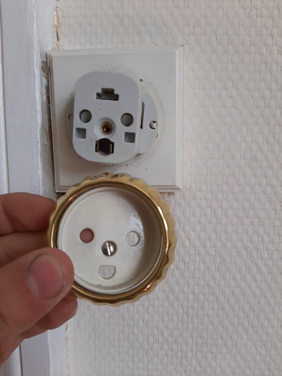

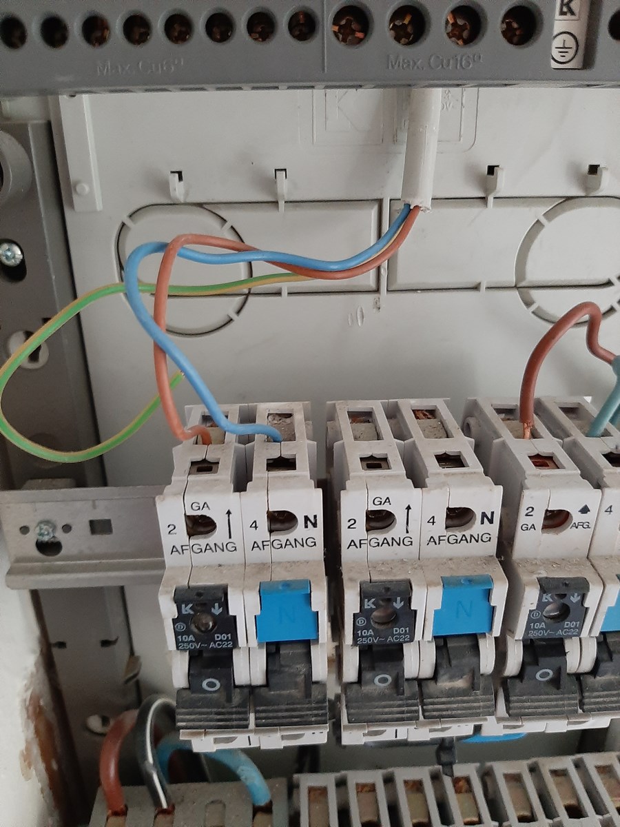

Vi har fornyeligt overtaget en lejlighed for sælger, og er i gang med at renovere den. Lejligheden er ca 80m2, og med undtagelse af køkkenet kører alt strøm på samme sikring. Åbner jeg eltavlen er der ét kabel ud til resten af lejligheden, og der er jord i det. (Ved dog ikke om det kun er til første kontakt). Dog er jorden ikke tilsluttet til noget i eltavlen, og hænger bare.

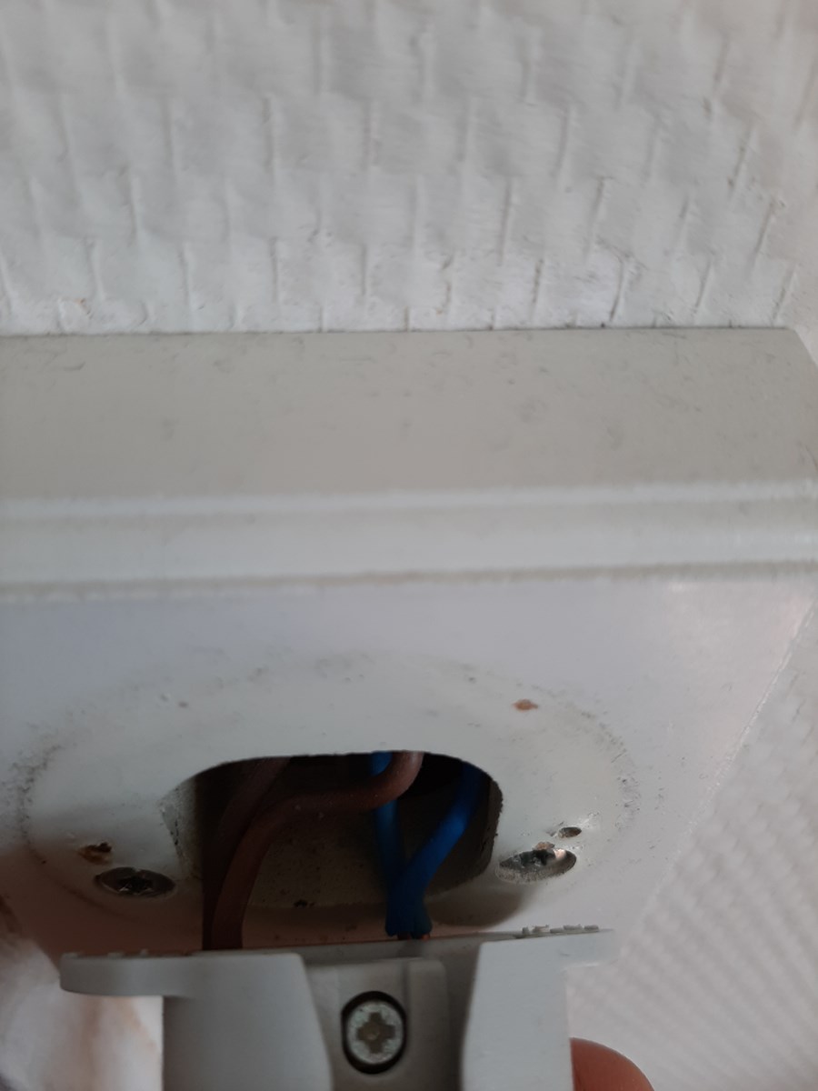

Problemet er at rundt omkring i lejligheden er der udtag med jord, og jeg har taget en stikprøve (no pun intended), hvor de viste sig at der ikke var jord i kablet. Dette skaber jo en falsk forhåbning for slutbrugeren om at der er jordforbindelse til deres udstyr. Jeg har lade mig fortælle en gang at dette er ulovligt.
Ejendommen er fra 1932, men det er tydeligt at disse kontakter er opsat for nyligt (fordi selve kontakten er lavet til jord).
Er det ikke korrekt at hvis der er 3 huller i udtaget, så SKAL der være en funktionel jordforbindelse tilstede?

Det var i perioden 1994 til 2009 tilladt at installere/udskifte stikkontakter med én uden virksom jord. Det er nok svært at bevise hvornår dine stikkontakter er udskiftet.

Mange tak for svaret. Kontakterne kunne meget vel ligne noget der var sat op i nævnte periode, så tænker ikke der er noget at komme efter.
Hvis der er trukket kabel med jord-ledning rund til stikkontakterne, så der et ikke en stor opgave at fikse det. Alt efter hvordan ejendommen er indrettet kan det måske være besværligt at få ført jord til tavlen. Men da det er i københavnsområdet, kan der måske bare laves en såkaldt nulling direkte i tavlen. Snak med en elektriker om det.

Der er ikke jord ledninger rundt i lejligheden. Det er kun den ledning der forlader tavlen til første kontakt.
