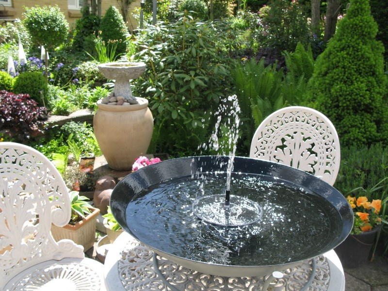

Løsningen hed ikke fuglebad, men bålfad fra Jem&fix til 249 kr. Det ser rimeligt ud og har den rigtige størrelse. Fadet ruster hurtigt og det er nu rustbeskyttet og malet indvendig med Hammerite til metal i en grøn farve. Jeg mangler at male fadet udvendigt.
I øjeblikket flyver det med birkefrø, som stopper hullerne i dyserne. Derfor er jeg ved at betrække et metalstativ med et fintmasket net, som kan holde skidtet væk fra at blive suget ind i pumpen. Mange udfordringer, men jeg er glad for springvandet.

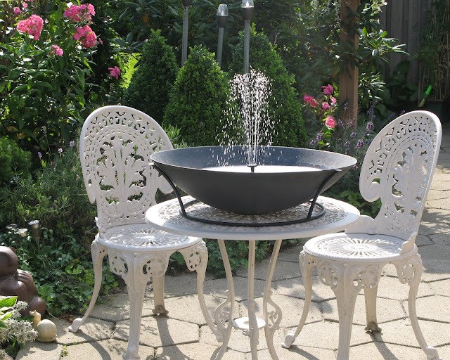

Allerede sidste år fandt vi løsningen på en "beholder" til springvandet. Det blev et bålfad fra Jem&Fix. Springvandet holdt de lovede 1000 timer, så vi var så glade for det at vi i år har investeret i tilsvarende fra Solar.dk. Det ligner det andet til forveksling, men tilslutningen til dyserne er lidt tykkere. Der er de samme dyser som i det første. Bålfadet fik en indvendig behandling med  metallak sidste år. Jeg brugte resterne af Hammerite lakken. Der kom små steder med rust. Udvendigt rustede det totalt. I år har det fået en ordentlig tur med diverse rustbeskyttelser. Problemet med at holde den flydende skive i midten har vi løst ved at save bunden af en plastikpotte, lægge sten i midten og den omvendte afsavede bund ovenpå.Potten udenom og springvandet  i midten af denne. Man må afpasse højden af potten- og størrelsen sådan at skiven flyder ovenpå og vandstanden er acceptabel. Bliver vandstanden for lav -udenom og indeni potten, skygger randen for springvandet.
Der er ikke noget vandtab i stille vejr, men i blæsevejr ryger der en del vand udenbords. De dage sætter vi en anden dyse på, som bare giver en lidt tyk stråle.Det er den der ses på billedet. Nu er vi tilfredse med "anlægget".
Når lysten driver værket
Hele arrangementet, det svære er at finde en passende beholder med stor overflade. Bålfadet måler 61cm Ø. Når der begynder at falde birkefrø og andet stads ned fra himlen, trækker jeg et sort fintmasket net over fadet.Det ses faktisk ikke, men holder dyserne rene.

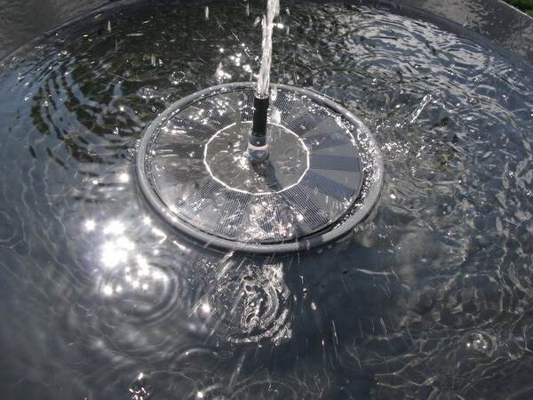

Uha, som tiden går og de første solcellespringvand er endt til elektronitskrot. I mellemtiden er vi nået til det 3. Sæt, købt her i DK. Vi er rigtig glade for det og springvandet er placeret i et bålfad fra Jem&fix. Vi er nu blevet så meget klogere at vi kan holde solcellen inde på midten af fadet. Vinden vil ellers svømme det mod bålfadets kanter og vandet vil sprøjte ud over kanten. Løsningen: bor små huller i kanten af springvandet og sæt nogle sugerør eller andet egnet i hullerne, så solcellen centreres.
Var det ikke nemmere at "ankre" flyderen op med et stramt lod, evt. fast direkte i bunden med et rør/kæde etc.
Nej, det er det ikke, vandstanden ændrer sig jo i takt med fordampning og regn🤦🏻‍♀️
