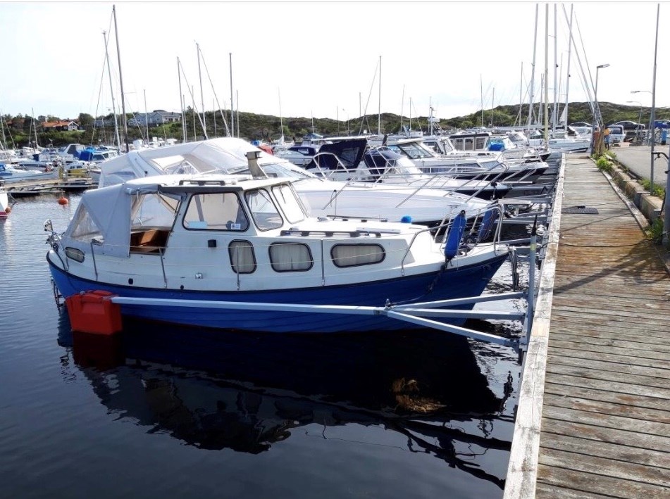

Vi har lige købt en Västkustsnipa med agter kahyt på 8 m
Den er købt lidt syd for Gøteborg og vi skal selv sejle den hjem

Den er iøjeblikket lyseblå over vandlinien men vi vil ha den mørkeblå
Er i tvivl om hvor blankt det skal være ?
Kan I anbefale noget maling ?
