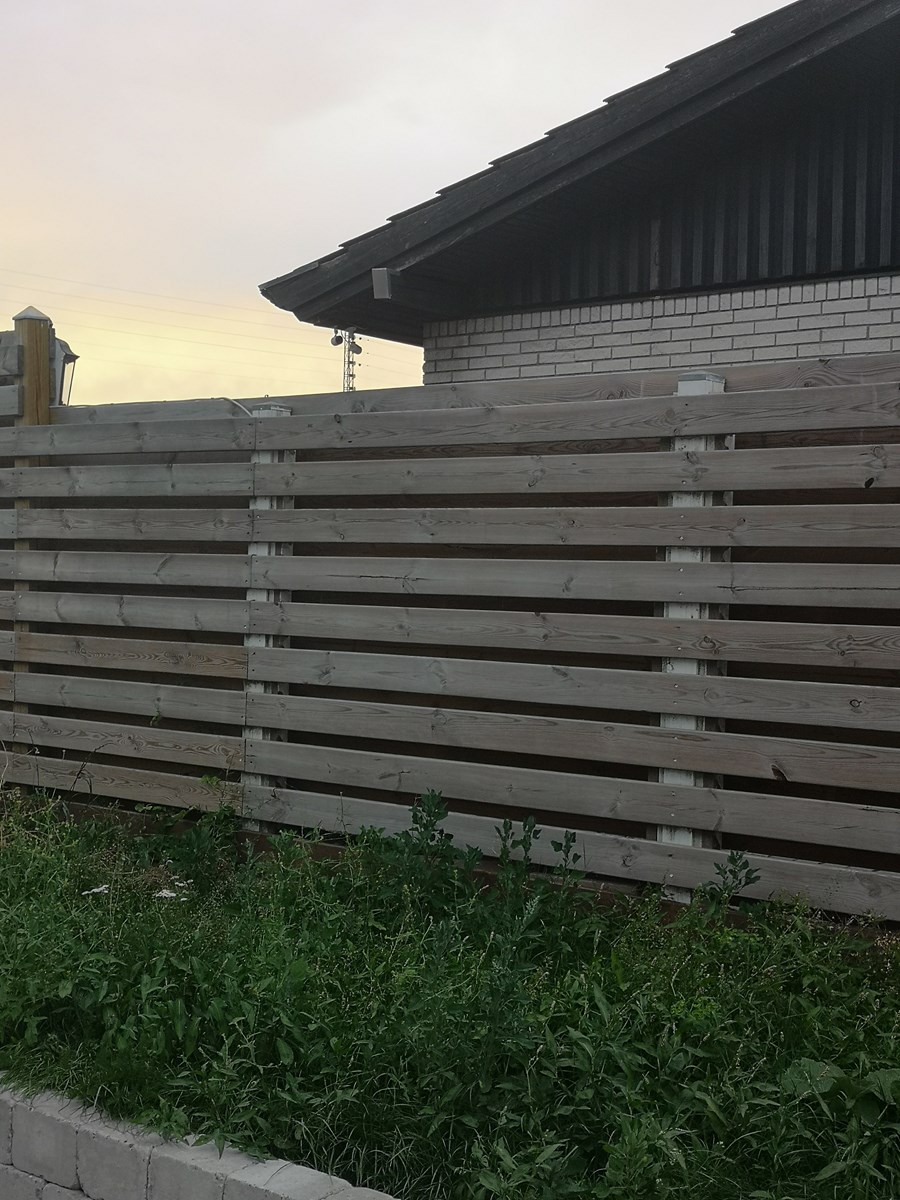

For at være helt ærlig så ødelægger den ikke naboens udsyn. De ser kun en 20 cm af det. Men han er sådan en type som ikke skal gøre det nemt for nogen men tilgengæld har han selv ret til det hele i følge ham :) han har kamera der optager vores have, sat lamper op så ledningerne sidder på vores fælles hegn. Det er iorden  men 20 cm ødelægger det hele for ham

Hvad i alverden, optager naboen med kamera ind i jeres have?!
Hvis det er rigtigt kan Politiet stoppe det lige med det samme.

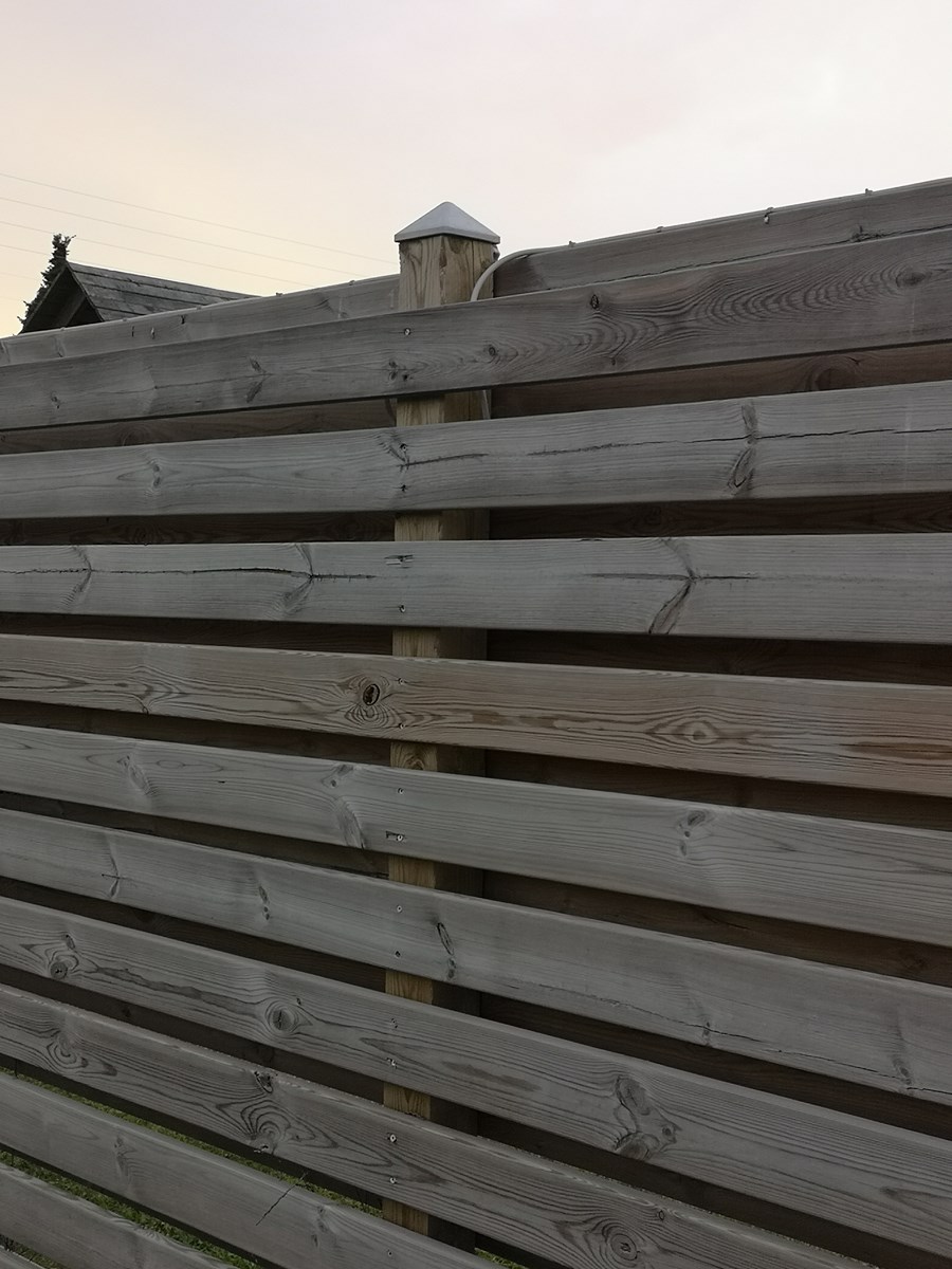

Hvad er værre med ting på hegn? For hans ledninger sidder ovenpå hegn.
Jeg vedhæfter billedet

Der må godt monteres ledning på fælles hegn, såfremt det ikke udgør nogen fare eller vanskeliggør vedligeholdelsen.
Hvis det er et kamera på det sidste billed, sidder det drøn ulovligt. Naboen må hverken overvåge din have eller offentlig vej, sti eller fælles indkørsel.
