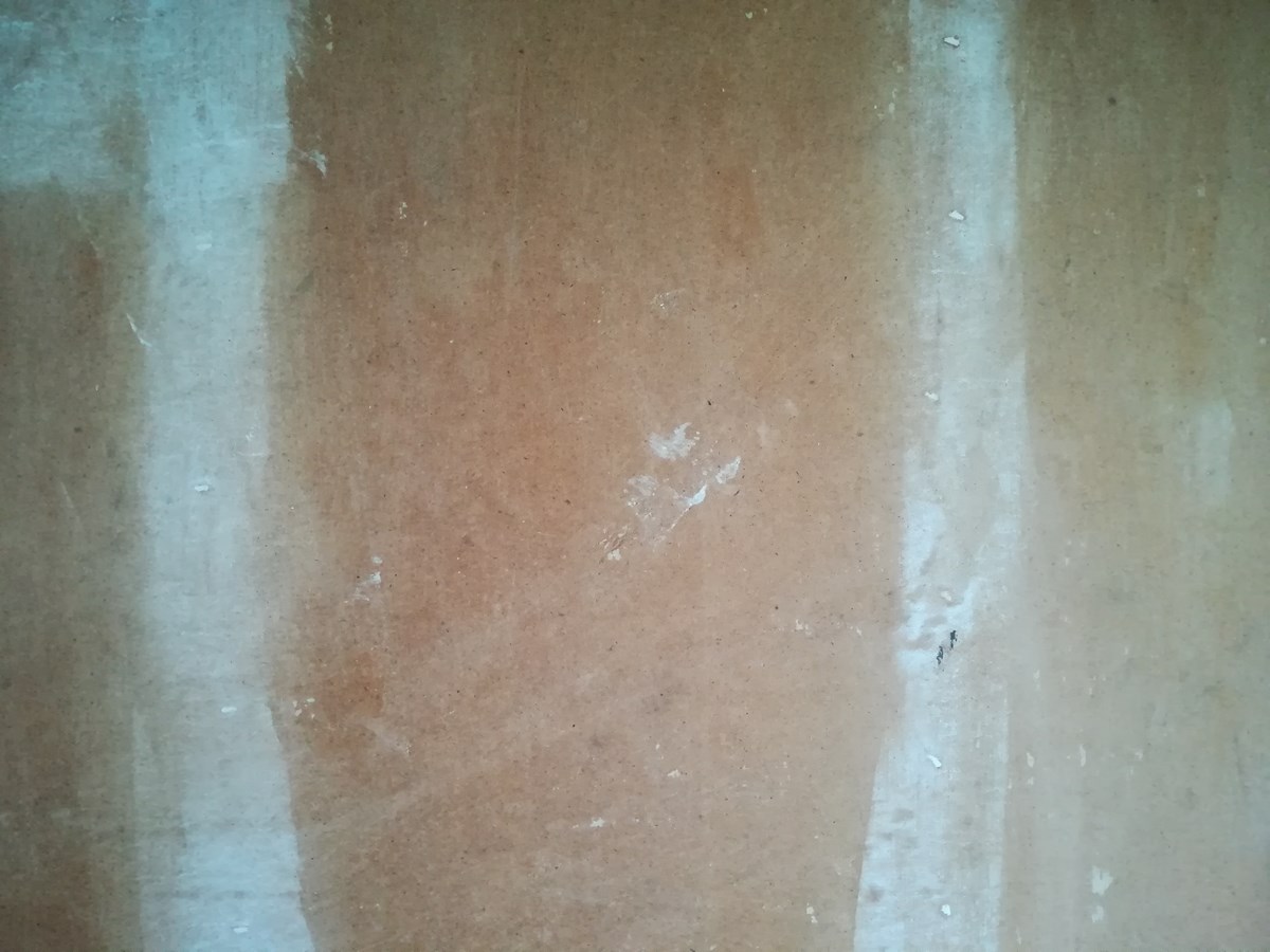

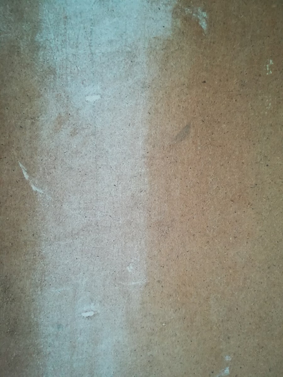

Vi er flyttet i et hus fra 1969, de indvendige vægge er i træplader der ligner gips, samlet på samme måde med spartlinger af samlinger.
Vi skal have vores fjernsyn op og hænge i den type væg, træplade tykkelsen er total ca 14mm og jeg tvivler på det kan holde vores 15kg tv i et tvophæng der kan drejes 120grader fra væggen.

Vil mene jeg har samme type vægge. Jeg har lavet en væg på 3,5 meter med hylder fra top til bund med bøger og den holder uden problemer. Har også demonteret en hel væg og der sidder nogle store klammer for hver 15-20 cm, der skulle arbejdes meget for at få pladerne af. Jeg vil ikke være bange for at hænge noget op i en træplade, og slet ikke et fjernsyn.

I mine øjne er det ikke gipsplader men spånplader, i med en skrue og se hvor meget der skal til før den går løs, inden du bygger noget vildt
Ja det er en form for spånplade, jeg synes bare de virker tynde.

Spånplader kan sagtens holde med f.eks. 6 mm træskruer
Skulle skærmen sidde op mod væggen, ville jeg ikke være betænkelig ved at skrue den fast kun med skruer i spånpladen.
