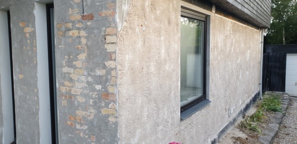

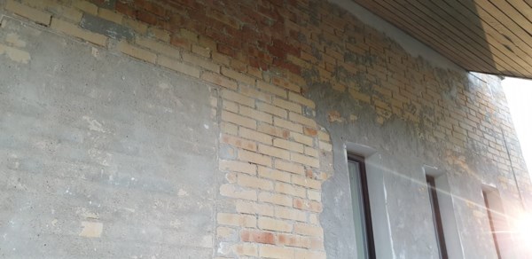

vi har købt et hus fra 1920 som sælgere desværre havde malet med plastikmaling - pænt var det, men fjernes skulle det også.. Jeg hyrede et firma og har fået huset sandblæst (samt modtaget et tilbud på at få det tyndfiltset efterfølgende). Jeg er dog blevet noget usikker på kvaliteten af arbejdet indtil videre.. Hele vejen rundt under udhænget på huset er der mellem 10-25 cm. maling som ikke er blevet fjernet og på den ene gavl er der ikke fjernet så murstene kan ses, falser (altså stykket til fra væg til vinduerne) er ikke ordnet og der er flere steder hvor murstenene ikke kan ses. Jeg har naturligvis talt med ejeren af firmaet, men han mente at det var helt efter bogen, svarene var; der hvor der sidder maling, der filtses bare uden på. Da jeg spurgte til om man bare kunne filtse uden på plastikmaling var svaret, ja det vil holde fint, det er jo ikke et udsat sted. Da jeg spurgte til gavlen som ikke fremstår med mursten, så var svaret at det intet betød, da det er to vægge, hvorved man ikke ser dem samtidig.
Mit spørgsmål går på, da jeg ikke selv har nogen viden på området, men fornemmer at jeg ikke helt får de helt ærlige svar (jeg vil jo gerne have lavet det ordentligt), om det er rigtigt - skal et sandblæst hus tage sig således ud som på billederne eller? Og kan man virkelig bare filtse uden på plastmaling (jeg kunne måske leve med oppe under udhænget, men samtlige vinduer vil have samme problematik). Jeg håber der er en med lidt mere forstand end jeg, som kan sige om det er helt hen i vejret hvad håndværkeren siger..

Hvis du ikke får løst problemet, så tror jeg at en skrupkop på en boremaskine eller vinkelsliber kan tage det, der mangler.
Ift. at sandblæse helt ind til mursten, så er spørgsmålet jo hvad aftalen var. Om den var, at gå helt ind til stenene, eller om det "bare" er indtil brugbart underlag.
Han påstår netop, at det står klart og at han er færdig..

 Tak, jeg må nok i gang med boremaskinen. Aftalen var bare at huset skulle sandblæses og at han skulle gi tilbud på flisningen efterfølgende.

Stop. Det er en kæmpe opgave at slibe det væk selv. Jeg har lige slebet mit gasbetonhus, og det har taget mange dage, og krævet meget sved og arbejde. Er du klar på det?

 Det er heldigvis ikke hele huset, jeg vil nok afgrænse det til at fjerne malingen (så slibe rundt under udhæng og det der mangler ved vinduerne). Hvis du har slebet dit hus og det har en størrelse som mit, så har du sparet 17½k plus moms - med det jeg står med, så ville jeg ønske jeg havde gjort det selv - motion er sundt og projekter holder en beskæftiget
