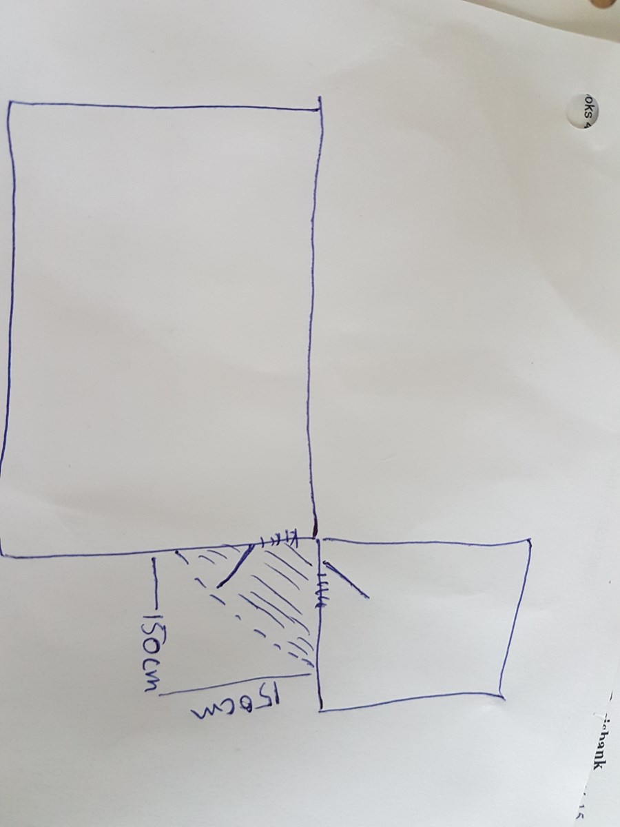

Jeg har en kælderdør som går ud til en lille gård.
Lige til venstre når man kommer ud er der en tidligere garage med dør i.
Jeg er lidt træt af at blive våd hver gang jeg skal ud i denne garage.
har ledt på nettet efter et trekantet halvtag der kan holde dette lille hjørne tørt, men synes ikke jeg kan finde noget færdig fabrikeret.
Den stiplede linje på billede er trekantens lange side.
De 2 sider i 90 grader delen skal hver være 150 cm for at dække begge døre.
Regnvand skal bare løbe ud over den lange side og nedenunder er der en regnvandsbrønd, så behøver ikke tagrende.
Det monteres på de 2 korte sider så det skal være stft nok til at kunne holde til blæsevejr, selvom det er begrænset hvor meget vind der er nede i kælder niveau.

Måske du skulle overveje en kvadratisk mulighed. Dels vil vind trykke vand ind til dørene, megetletter med trekantet. Dels er det mere stabilt med en firkantet løsning.
Du kan vel selv lave noget ud af krydsfiner og brænde tagpap på. Ellers kunne du vel lave det i klart tag og stadig få lidt lys ind
jeg gik i går og målte og kiggede og ja jeg tror også det bliver en firkantet løsning.

ville ellers være ret nemt selv at lave en trekant løsning
mfrost skrev den 12-06-2019 08:22:06
 Jeg kan godt bruge værktøj.
Men ville helst hvis den fandtes færdigt.
Men kom gerne med en kort vejl. til at lave en trekantet :-)
Katmus
Den trekantede løsning burde du eller kunne stykke sammen af en enkelt plade, incl lidt skaring i toppen... Den kan monteres på ren reglar i hver side og et par stykker mellem de to på vægene hvorpå pladen hviler. ret enkelt og med fx singles er den nemt tagdækket.... Husk en drypnæse hen over det skrå stykke....
