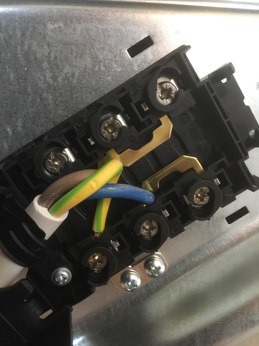

Jeg har lige købt et gram komfur i Elgiganten, der kommer en gul/grøn, en blå og en brun ledning ud, kan jeg installere farve til farve ? Der står også at strøm kablet kun er beregnet til brug i Norge, er der forskel på Danmark og Norge ?

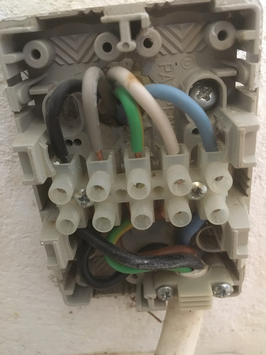

Som den er koblet nu er dent1 fase og den kabel der er brugt er ALT for lille der står at det skal være 4 mm2, det ligner umiddelbart kun et 1,5 mm2, hvis der komme spænding på så vil sikringsgruppen i tavlen sandsynligvis koble ud,  hvis den ikke gør det sårer jeg et sikker på at dit kabl vil være i overvejende fare for en total nedsmeltning, da der vil blive trukket langt flere ampre igennem ned det er beregnet til. I dit tilslutningsted har du endda 3 faser til rådighed , så du skal have fat i et 5 x 1,5 mm2 og fjerne det metal der sidder imellem klemme 2 og 3 den gul/grønne sider korrekt ligeledes med den blå de 3 andre farver i det nye kable (5x1,5 mm2) skal i klemme 1,2,3

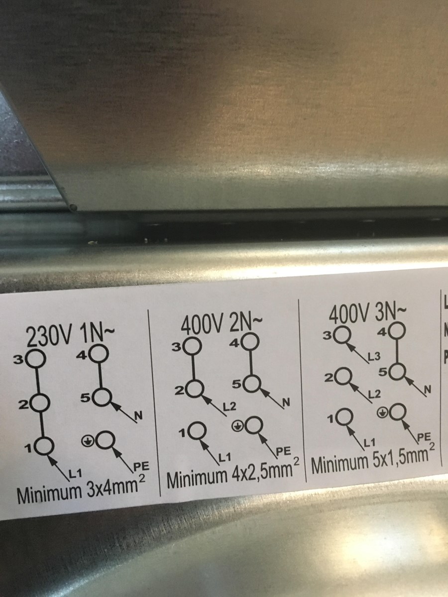

Det ser ud til, at du har tre faser i tilslutningen til komfuret. Hvis det drejer sig om et komfur, bør du forbinde som vist i diagrammet med tre faser. Hvis det drejer sig om kogeplade og ovn hver for sig, forbinder du efter diagrammet til to faser, og bruger den sidste fase til ovnen. Tilslutningskablet kan være 1,5 mm2. Hvis du oplyser om det er et komfur (kogeplade og ovn sammenbygget), eller det drejer sig om adskilte enheder, vil det være lettere, at rådgive.

Så forbinder du efter diagrammet med tre faser. Du skal så skaffe et 5X1,5mm2 kabel.
Er det 3 diagram hvor der står 400v 3n ? Og hvor skal de forskellige farver sidde ?
Ja, det er det 3. diagram, hvor der står 400V 3n. Du lader den bro, der er mellem 4 og 5 sidde. Resten fjerner du. Den lyseblå = nul forbinder du til 4. Den gulgrønne= jord forbinder du til 6 den med jordmærket. De tre resterende forbinder du til de tre resterende klemmer mærket 1 - 2 - 3. Rækkefølgen er ligegyldig,
I klemrækken på væggen forbinder du lyseblå til lyseblå og gulgrøn til gulgrøn, resten kan du forbinde til resten af klemmerne, farverne behøver ikke passe.
