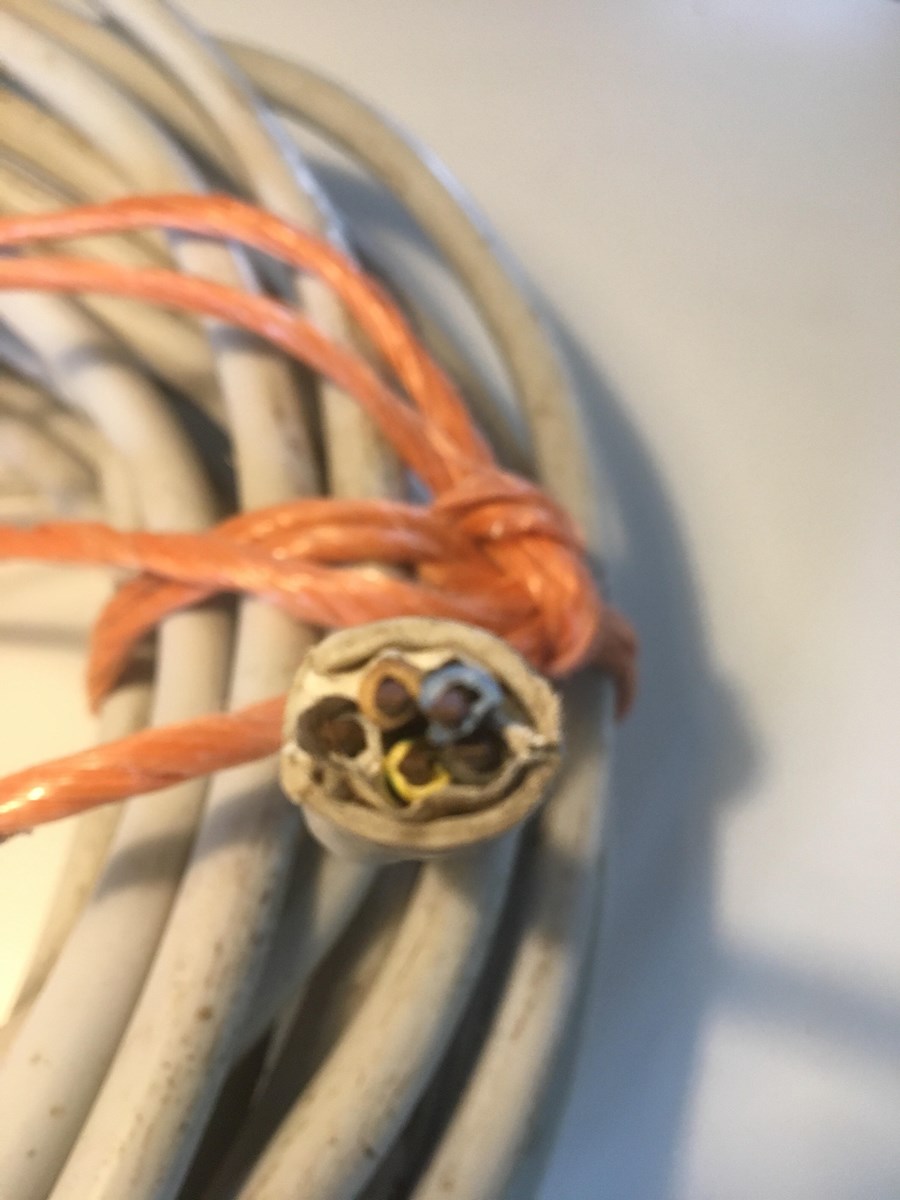

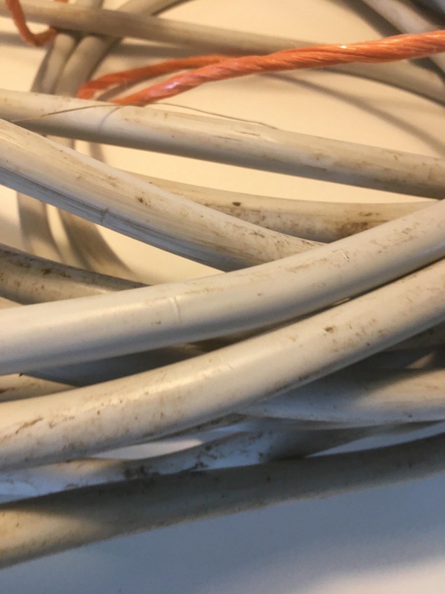

Hvis du er heldig, står det trykt på kablet, eller det er måske præget i kablet. Hvis ingen af delene er der, ja så er du nok mere eller mindre på herrens mark. Har du et billede af det, så skal jeg prøve at bedømme, om det er 1,5 mm2.
Vedhæftede filer:
Der står ikke noget på
Det er installationskabel, dimensionen står præget, men kan være svært at se. Du kan ikke bruge den slagt kabel som tilledning, det skal være mangekoret, så du bliver nødt til at købe et stykke.
okay jeg kan se man kan købe noget der hedder 5*2,5 mm til komfur kan det bruges ?
Ja, det er udmærket, med 5X1,5 mm2 er også ok.
