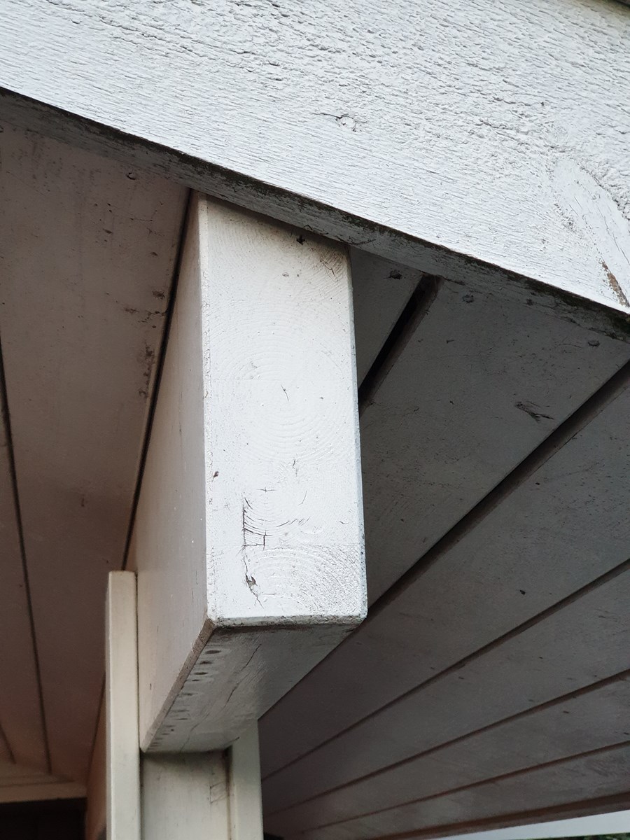

Hvad hedder disse beslag til spær? JennerHolm 142 8340 07-06-2019 22:05 HejHvad hedder de beskyttende kapper til enderne af spær så de ikke rådner og hvor køber man dem? 7 svar Følg tråden Annonce Annonce Annonce
lyhne1 2110 4700 07-06-2019 23:44 Andre kender garanteret det prlcise navn, men Hvis du ringer til en trælast, og spørger efter kapsler til beskyttelse af blottede remender, så finder de de til dig (det gjorde min, i hvert fald) og de har dem i forskellige størrelser.. Ingen håndværksmæssig uddannelse :-)
JennerHolm Trådstarter 142 8340 08-06-2019 06:52 mfrost skrev den 07-06-2019 23:58:11Det hedder en limtræsprofil og fåes i mange forskellige bredder Super. Det var lige dem. Monteres de med rustfrie skruer eller montagelim eller hvordan?
mfrost 3258 9400 08-06-2019 07:51 Jeg har monteret mine med alusøm, men rustfri kan da også bruges vil blot anbefale en Skive i mellem. Husk lidt afsted imellem remenden og profilen.
Orla Nautrup 3444 7870 08-06-2019 10:29 Ja, det er meget vigtigt at der bliver ventileret mellem metallet og træet p.g.a. kondensvand!! MvhOrla Nautrupwww.danskbygningsundersøgelse.dk Annonce
Orla Nautrup 3444 7870 08-06-2019 14:06 Evt små "klodser" af tagpap under fastgørelsespunkter eller plaststykker fra "rodekassen". MvhOrla Nautrupwww.danskbygningsundersøgelse.dk
