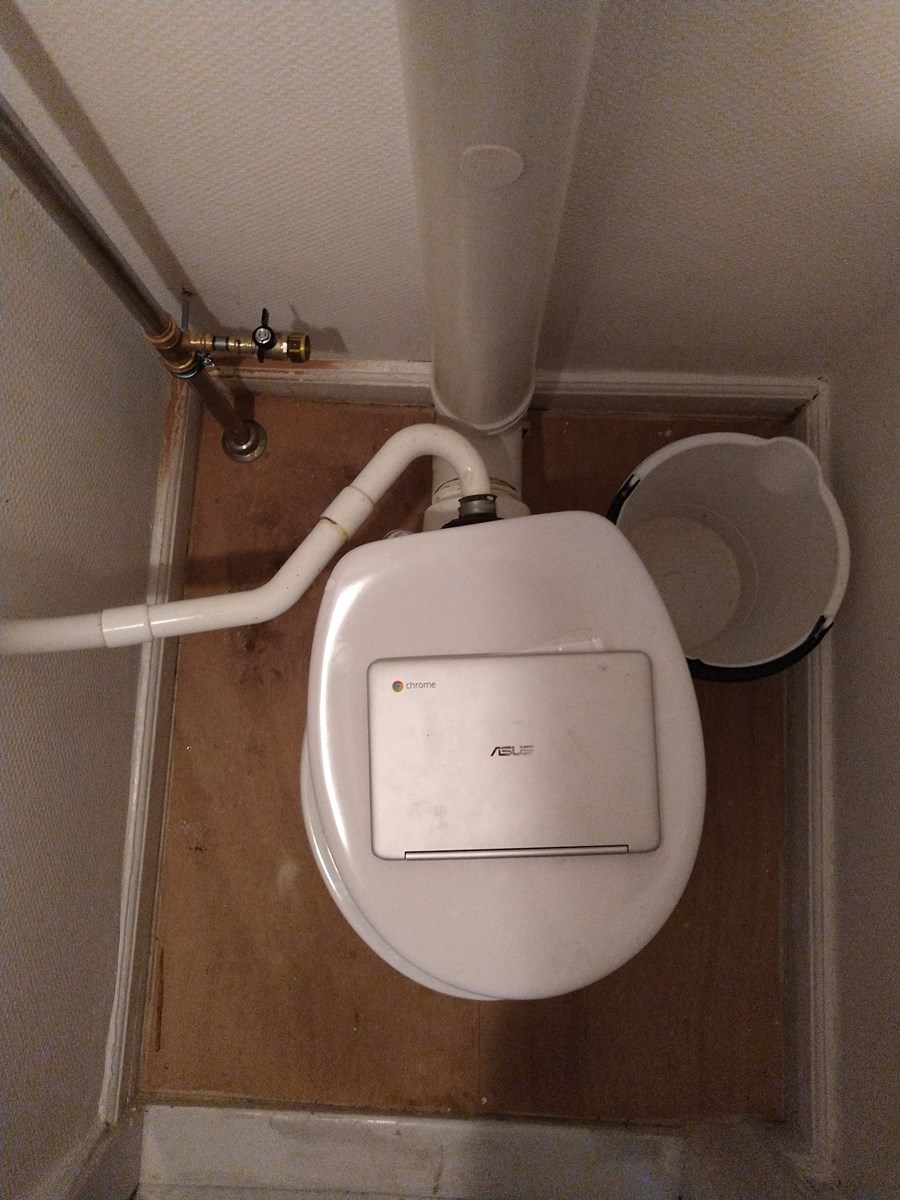

Jeg søger forslag til toilet løsning på mit super lille toiletrum:
Det nuværende toilet har cisterne på væggen og skal skiftes ud.
Det store problem bliver at få toiletet til ikke at komme for tæt på døren - man kan lige se fodtrinnet nederst på billedet.
Vi er ved at få lagt nyt vand ind som man kan se til venstre. Der vil også blive sat måler på.
Kan man tilslutte sådan en fætter her? https://www.lavprisvvs.dk/VVS-Toiletter-Tilbehoer-Toiletter-Ifoe--Ifoe-Spira-toilet-med-aaben-S-laas-1000034252.html?gclid=CjwKCAjw0N3nBRBvEiwAHMwvNsLlk_9Npds1YuXyOXBl4W7LK2Pjy5xTQiz9Qb93Ilg2hJXwN3pUfBoC5AYQAvD_BwE
Er der gode løsninger med cisterne på væggen så jeg kan få toiletet så langt ind mod faldstammen som muligt?

Det viste toilet har afløb ud af bunden. Det ser ikke ud til at kunne passe til jeres faldstamme. Den skal have P vandlås altså med udløb bagud.
Jeg ville sætte toilet lidt over i hjørnet og så lade afløb dreje om i faldstamme. Alternativ kunne være at undersøge muligheden for en væghængt toilet der sidder i hjørnet.

Tak for jeres svar. Der er 42 cm fra væg til faldstamme, så det kan måske lige lade sig gøre med et indbygningstoilet.

Og så skal højden jo kontrollers i forhold til tegning på den væghængte. Den som der er link til har et afløbs højde på 23 cm til centrum. Så din indløb på faldstamme skal være lidt under.
