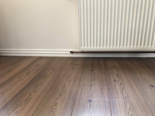

Eksisterende gulv:
GAMLE plankegulve på strøer, klodset op på mursten og marksten. Ingen isolering. Krybekælderen har varierende højde. Strøer synes meget trætte omkring ydervægge, da gulvet gynger lidt eller falder mod væg. Gulvet er meget fodkoldt om vinteren. Da vi flyttede ind lagde vi som en hurtig løsning et billigt klik-gulv ovenpå, da plankegulvet flere steder er meget slidt og medtaget.

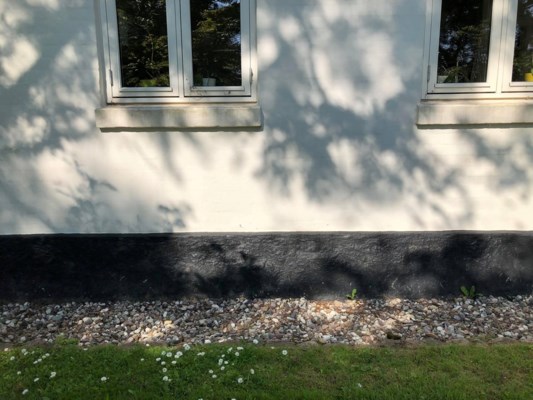

Her er et par billeder af facade, eksisterende gulv og et utydeligt billede af krybekælderen. Det giver jer nok en fornemmelse af hvad vi taler om.
