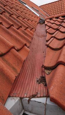

Skal igang med at lave nye skotrender, da de nuværende er utætte og i øvrigt ikke har det så godt.

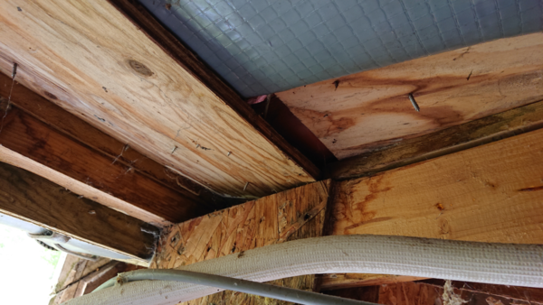

Årsag til utæthed skal findes i det faktum, at det skotrenden er beklædt med at sat i bygge fuge, som så har løsnet sig, og da tagfod har bagfald?? er vandet løbet baglæns og ind i væggen.

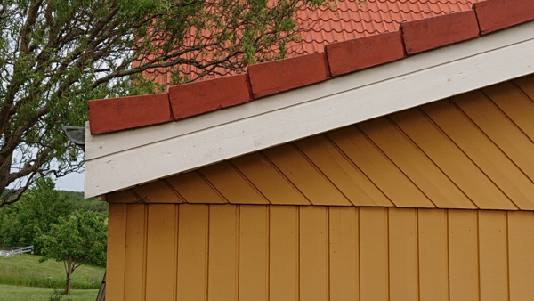

Jeg undrer mig meget over måden tagfodspladen er monteret!
Nederste række tagsten vipper op, og det hænger meget godt sammen med tagfod har forkert hældning.
Det virker mest som om der er lagt for meget lægte ind i bunden af tagfod. Hvorfor det er lavet sådan fatter jeg ikke.
Så spørgsmålet er så, hvordan griber det an uden at skulle rive alt fra hinanden?
Laver jeg ny skotrende med noget banevare, eller med alu f.eks. icopal
F.eks. https://www.vvs-eksperten.dk/hus-og-have-tagrender-og-tag-tilbehor-til-tagrender-skotrende-rulle-teglrod-286993035?gclid=Cj0KCQjwrdjnBRDXARIsAEcE5YnIt40_JVzuAoliBt3coNnKNbauN9tv30R3i5JjYF4dCLlSSLocrW0aAoYvEALw_wcB
Eller https://www.bygma.dk/byggematerialer/tag/tagprofiler/bygtjek-win-skotrende-16-5m-rulle-sort100p164608/
Alternativt alu.
https://www.bygmax.dk/alu-skotrende-enkelt-6-alu.html
https://www.bygmax.dk/skotrendefod-for-16.html
Skal man lægge tagpap under alu skotrende?
Og lægger ny tagfod med bedre hældning?

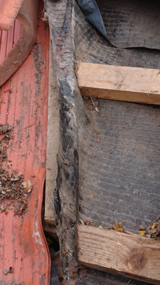

Fra kant lægte og til centrum skotrende er der 25.5cm.
Kant lægte ligger direkte på krydsfiner i skotrende, og overkant af kan tlægte er højere end taglægterne?? Vist ikke helt efter bogen.
Hvis der er nogen der kan give mig nogle tips, ville jeg være taknemmelig.
