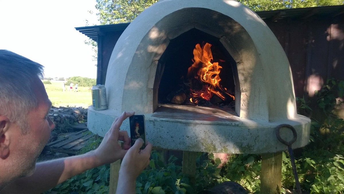

Jeg har bygget en af mørtel og ildfaste sten, med et lag rockwool immellem og hønsenet som armering og den er stærkt medtaget her 4 år efter den er bygget så jeg vil tro at en der er bygget af ler vil gå til endnu hurtigere.
Jeg ville helt klart bygge et tag over den, også hvis jeg brugte mørtel på ydersiden.
Sådan så ovnen ud da den var ny, det gør den desværre ikke mere:

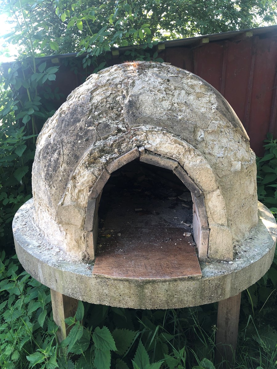

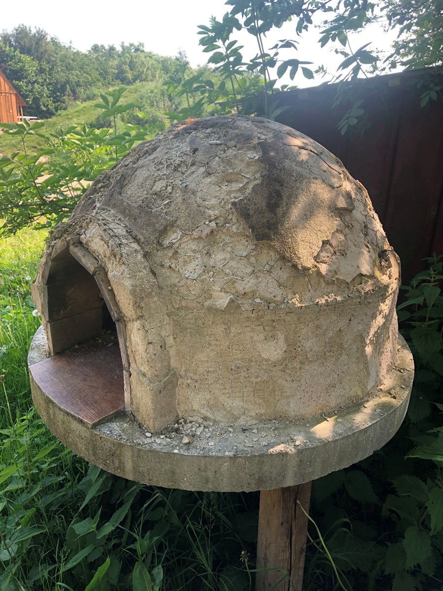

Tak for dit billede og din viden. Vil du ikke dele et billede af hvordan den ser ud nu efter 4 år?

Det er en ovn jeg har bygget på mine børns skole og har derfor ikke direkte noget med vedligeholdelsen af den at gøre men her er et par billeder jeg tog i dag:

Mange tak for billederne.
Ja, det kan jeg godt se. den er ikke så køn længere. Men spørgsmålet er, om det udelukkende er regn der har gjort det. Hvis det er tilfældet, så kunne man måske forlænge holdbarheden ved at male den med noget vandtæt maling der kan holde til varmen? Så vidt jeg kan læse mig til, bliver de ikke SÅ varme på ydersiden at det gør noget. Under 100 grader. Så måske man kan finde en vandtæt maling der bider på sten/beton og som kan holde til varmen?
