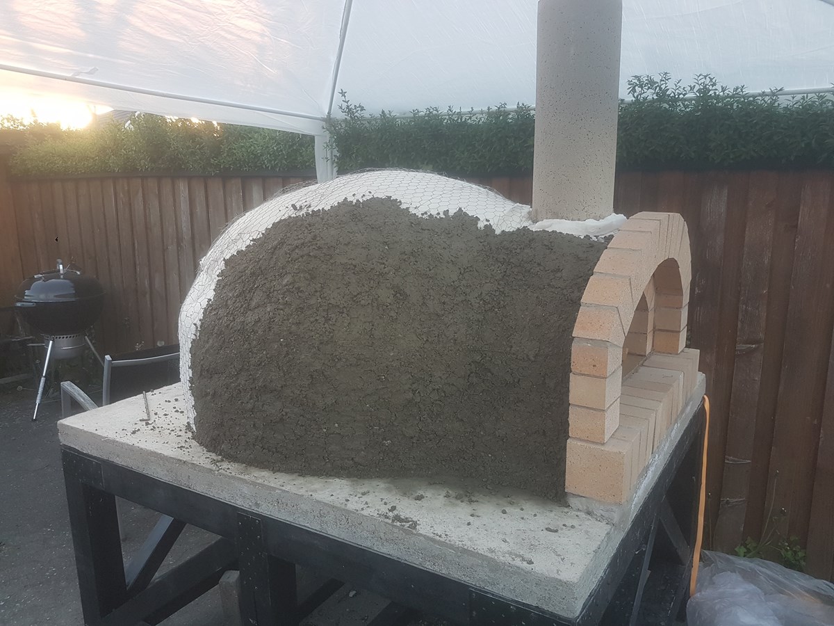

Lerovn - pizza ovn af ler? Kan den holde til det danske vejr?
Jeg overvejer at bygge mig en pizzaovn af ler og ildfaste sten.
Er der nogen af jer der har erfaringer med det?
Kan de holde til det danske vejr med masser af regn og frost om vinteren?
Jeg har læst nogle steder, at der helst skal tag over dem. Kan man evt. male dem eller glasere dem i stedet, så de kan holde til vand?

pizzaovnskuplen er meget godt isoleret 75-100 mm keramisk isolering. Det betyder at selvom der er 450 grader inde i ovnen bliver den ikke meget varmere end 30 grader uden på. Skorstenen bliver dog lidt varm. Så jeg er ikke så bange for at malingen behøver at kunne tåle meget varme.
nu ved jeg ikke noget om det, men hvad med det "micro cement" der bliver brugt til bade osv , det burde da kunne taale vand , men om det holder til en ovn der stear ude, ?

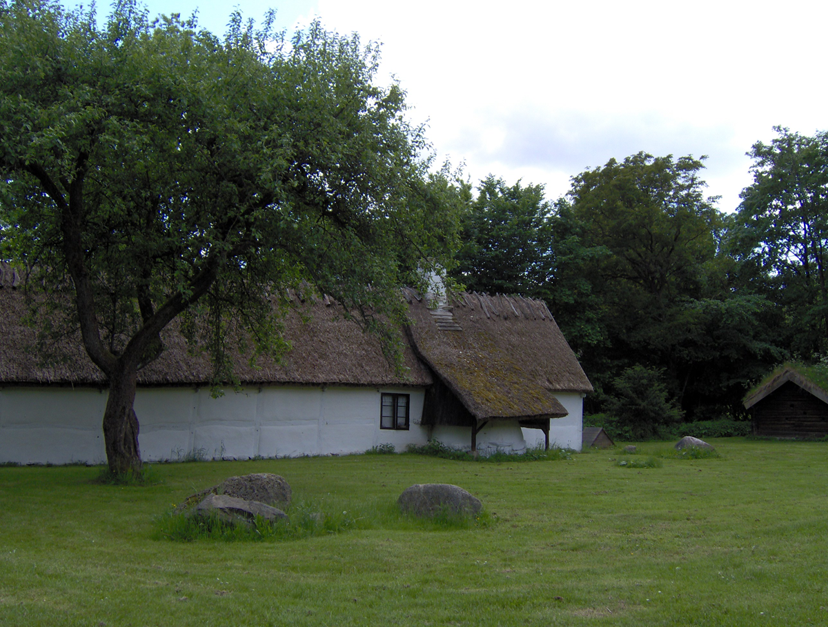

Du kan også rette henvendelse til Frilandsmuseet i Lyngby. De har stor viden om lermørtel og varme ovne..
