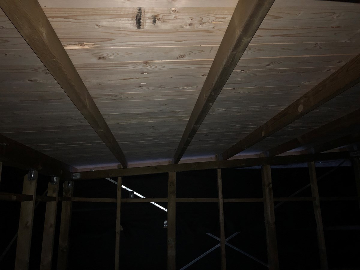

Overvejer at isolere taget/loftet i mit skur (og væggene), sidstnævnte har jeg styr på, men hvordan isolerer jeg selve loftet?

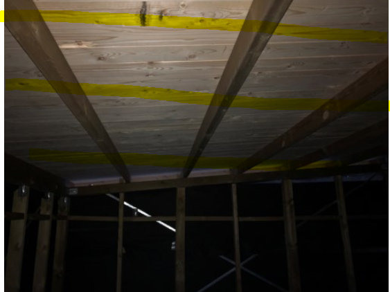

opbygningen kan ses herunder. Der er tagpap direkte på brædderne.

Har du tænkt dig en varmekilde? Så må du have en dampspærre under isoleringen. Denne lægges op mellem spærene og fastholdes med tråd.

Er der udluftning under udhæng?, nu kan jeg ikke se hvor høje dine spær er, men hvis de f.eks er 150mm, så kan man ligge 100 mm isolering op mellem spær, hængt op i tråd, så der stadig er 50mm udluftning på oversiden, og udluftning under udhæng.

 Overvejer om jeg skal sætte en fryser el. derud som varmekilde. Men som jeg lige forstår det er der nogle regler el. så det ikke er tilladt?

Spær er 97 cm høje. Så hvis der skal være 5 cm luft over isolering, så kan der ligges 5 cm eller? udhænget får underbrædder på, med mellemrum som der er i huset, dvs. 3 brædder med ca. 1-2 cm imellem hver. Der er udhæng på 2 af siderne, så den del er vel godt nok?
Skal man stadig lave dampspære?

Ikke med den smule varmekilde. Hvis du vil sætte loft op, kan du jo hive lidt mere isolering op, ved at skrue en lægte under spæret.

 Men vil det give en stor forskel om der er 10 eller 5 cm isolering i taget?
