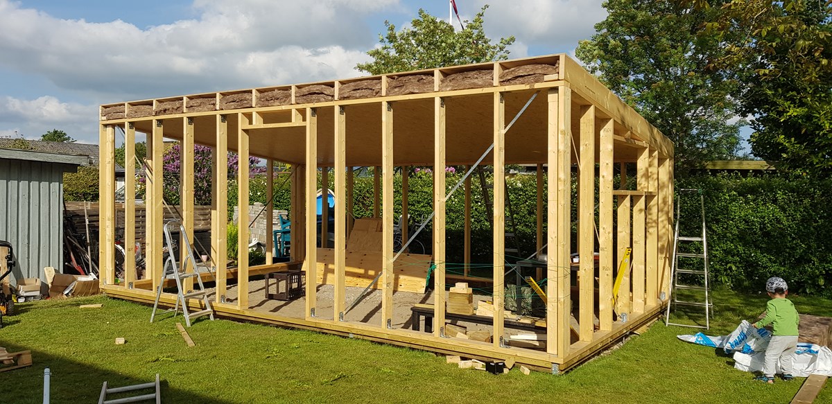

Hejsa jeg er i fuld gang med at bygge et skur og er netop blevet færdig med at sætte loft, isolering og tagkrydsfiner op.
Jeg kan ikke finde ud af om jeg skal sætte aluprofiler op lægge tagpap nu, eller om jeg i stedet skal sætte vindspærre på væggene og klemlister op først? Der skal klinkbeklædning op på dette. Men jeg tænker at det er nemmere at montere aluprofiler og tagpap efter jeg har sat klemlister og beklædning op? Hvad er normal rækkefølge for dette, jeg ville jo gerne lukke taget af hurtigst muligt så jeg ikke skal dække af med pressening hele tiden? 😊

Her er et billede af skuret

På vores nye garage brændte jeg først underpap på (det holder taget fint tæt i en kort periode). Herefter færdiggjorde jeg facader og udhæng, og til sidst monterede jeg tagrender, sømmede aluprofiler fast og brændte toppap på. Til sidst fuges langs aluprofilerne.
