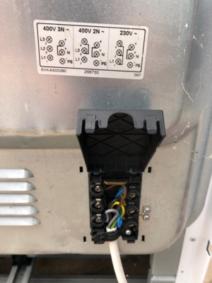

Hej, søger lidt hjælp til tilslutning af nyt komfur hos svigermor.
Det skulle kunne kører på 220 v og sat op til det. Men er ikke sikker og ved ikke lige hvordan jeg skal forbinde de 5 ledninger til strømmen i væggen.
1) er det sat op til 220 v på billede ?
2) hvordan forbinder jeg de fem ledninger til stikket i væggen ? (billede af strømstik i væggen kommer snarest )

Hvis komfuret kun skal køre på 230 v kan du samle brun, sort og grå fra komfuret. De skal så tilsluttet fasen i vægstikket - sikkert brun ledning. Den blå er nul, og tilsluttes blå i vægstikket. Den gul/grønne er jord og tilsluttes den gul/grønne i vægstikket.
En anden mulighed er at bruge de to "luse" der ligger i tilslutningsboksen på komfuret. Så ville det være nok med et tre-leder kabel til komfuret, men den anden løsning med at samle ledningerne giver samme resultat.
Det er sikkert ikke ikke nogen holdbar løsning blot at tilslutte 230v. Sikringerne kan sikkert ikke holde til fuld belastning. Du har ikke fortalt hvor meget effekt komfuret kan forbruge. Det vil normalt være nødvendigt at tilslutte mindst 2 faser.
Et almindeligt komfur som det tilsyneladende er kan normalt ikke køre på 230 v i DK.
Det er monterer til 3 faser som ledninger sidder nu, og hvis det er det du har i væggen så skal du bare monterer det farveret der.

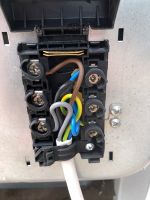

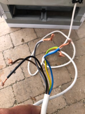

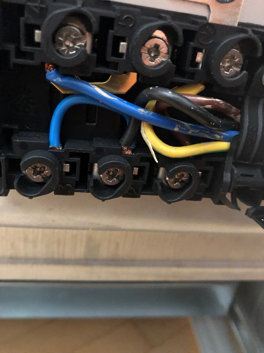

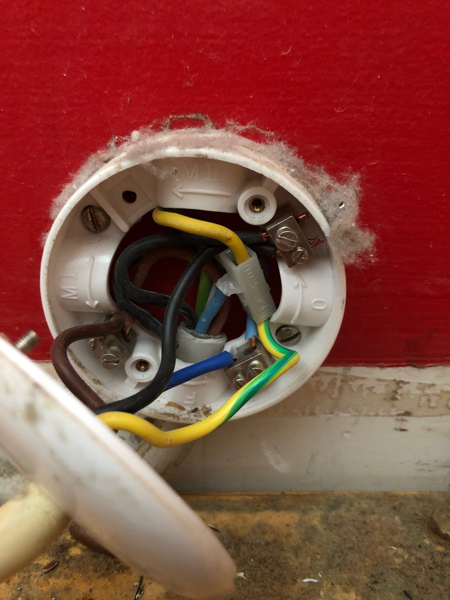

Tak for input indtil nu, så har jeg været forbi svigermor og taget billeder af hvordan det EKSISTERENDE komfur er sat til og hvad stik/ledninger som er i væggen.
Hvad skal jeg gøre med det NYE komfur for sætte det korrekt til ?
Har oploadet nye billeder fra EKSISTERENDE installation og det stik det NYE komfur skal sættes til.

Der er tilsyneladende kun 2 faser fremme
Det nye skal kobles fuldstændig som det gamle. Den blå der ligger som en lus kan udgøres af en de skinner som sidder øverst i den nye klemkasse.
Det sidste billede, du viser er tilkoblingen til 2 faser,0 og jord, og er som du skal koble det.

Ja, du skal montere, som du har vist det på nedenstående billede. Du må godt skubbe kablet ind under aflastningsbøjlen, så man lige kan se det.
Det ikke korrekt at du intet skal gøre, Du skal ommontere det nye komfur, vist på billede 1 fra 30/5) så den er tilsluttet som det gamle ( vist på billede 3 7/6 og Fabrins indlæg 8/6 )

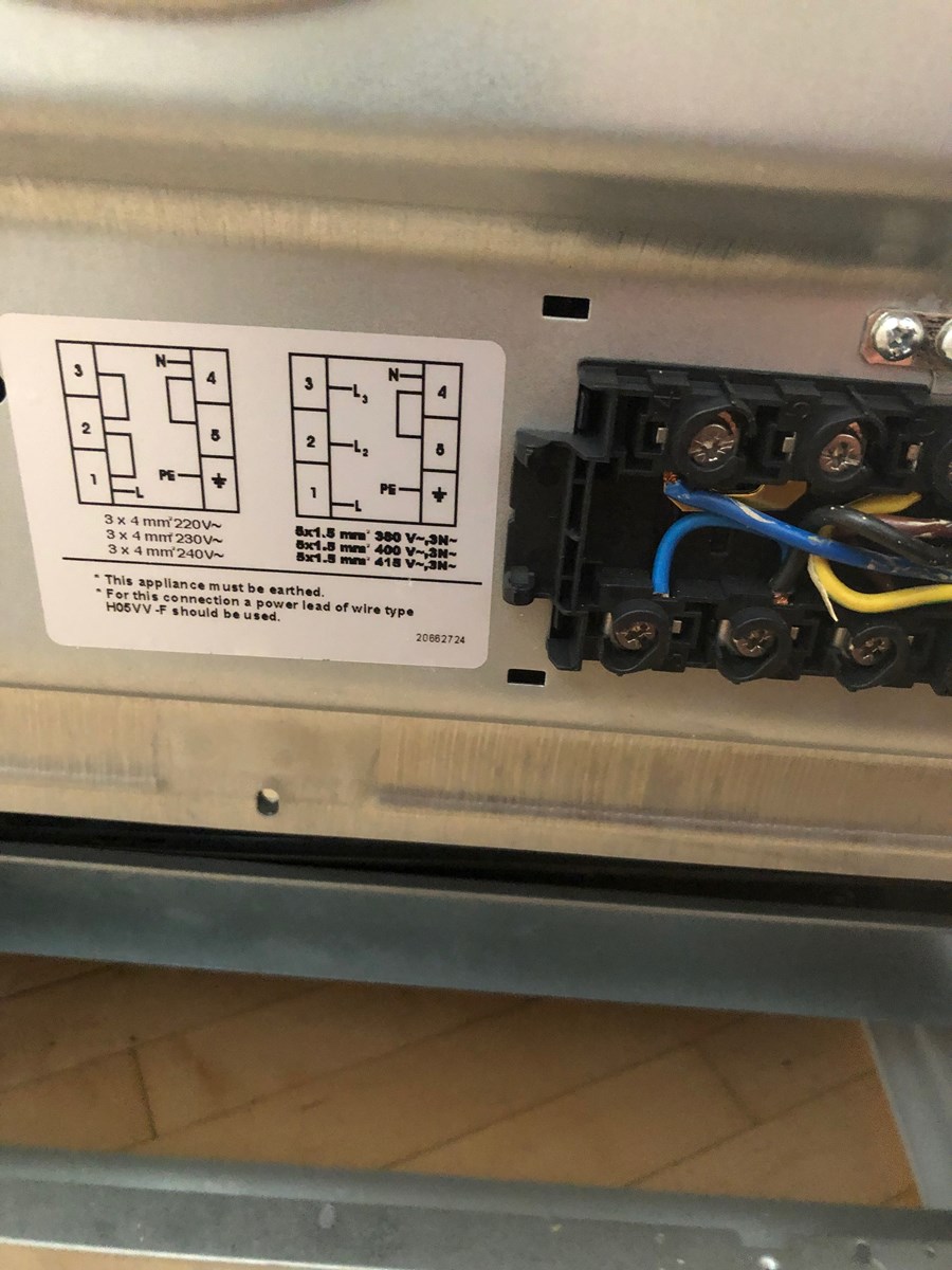

STOP.!
Det seneste billede viser det gamle komfur.
Du skal ændre på dit nye komfur i terminalerne  bag på.
Du skal montere det nye komfur efter den midterste tegning bag på det  nye komfur.
Dvs. Med  bøjlerne som vist på tegningen, øverst i hver side, og L1 brun og L2 Sort. N er blå og gulgrøn er jord/PE.
