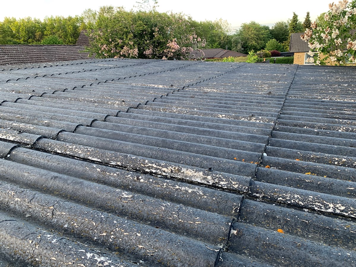

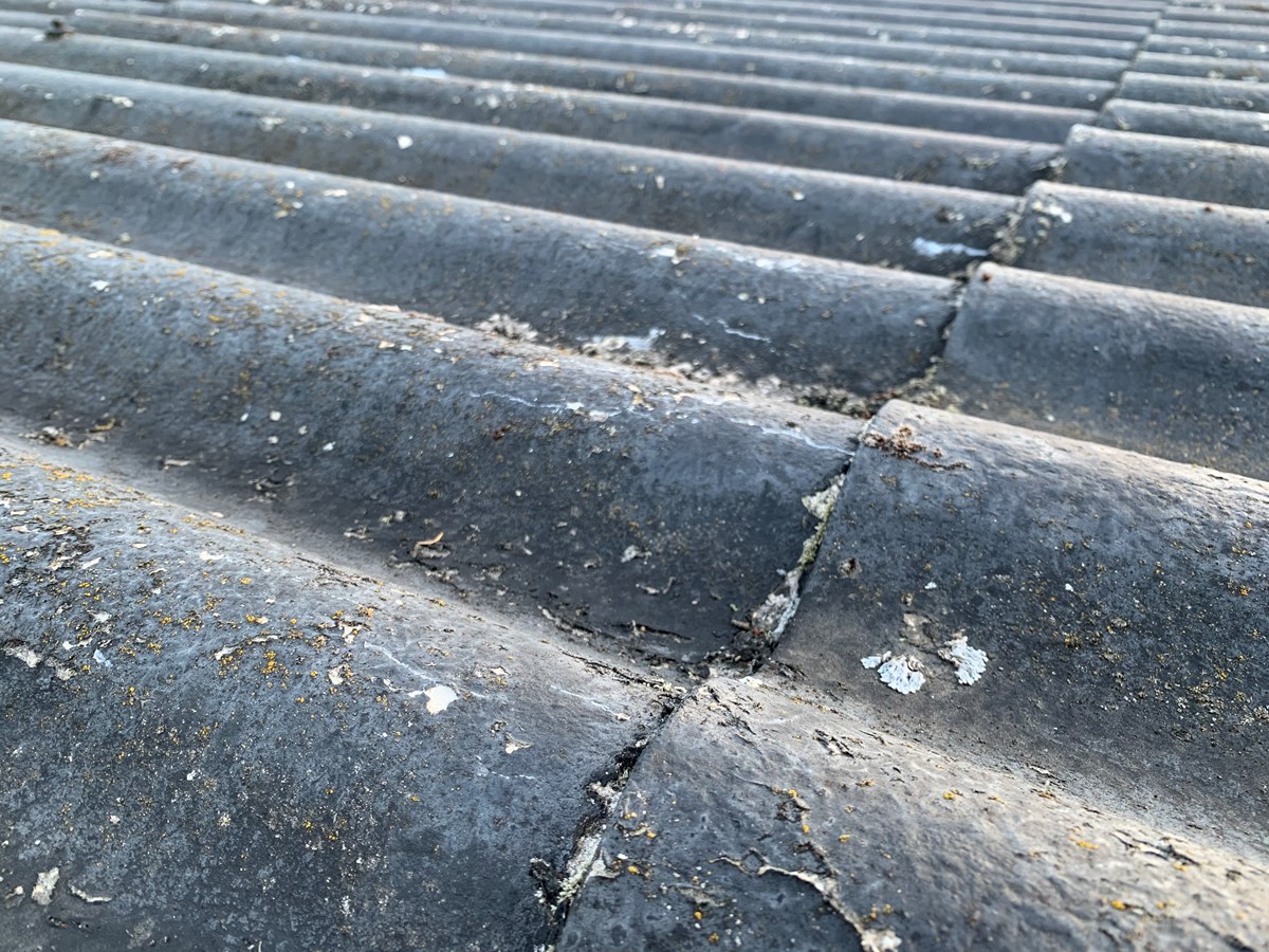

Da vi købte hus for et års tid siden blev det bemærket i tilstandsrapporten, at taget på skuret skulle skiftes. Nu har jeg lige kigget på det, og umiddelbart er der ikke nogle sprækker - men overfladen ser heller ikke helt ny ud længere.
Skal det skiftes?
uden at være ekspert, er det med asbest eller uden, hvis det er med asbest kan det sikkert holde mange år endnu, er det uden, så har de sikkert ret i det ryger snart..
Men er det tæt er det jo altid et gamble med et gammelt tag. hvis du ikke opbevare ting som ikke kan tåle at blive vådt kan man altid tage chancen
Det ligner B5 plader, og jeg mener de er med asbest, det ligner det har fået noget maling/tagtæt..
Problemet med eternittag er at der kan blæse vand op gennem samlingerne, da der blev brugt vat, som ofte er forsvunden, samt hvis vind og regn "kommer den rigtige vej fra"
Som pizzabagere skriver, hvis at det er med asbest så kan det holde mange år endnu, hvis at det er nogle af de nyere plade så helt sikkert ikke.
Og det lette ved et sådant tag er at du let kan “holde det gående” ved at skifte enkelte plader nå der er et problem.
