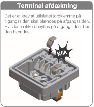

og med hensyn til afblænding af terminaler har jeg fundet dette fra LK Schneider
https://www.greenline.dk/k/elartikler/lauritz-knudsen-fuga/lk-fuga-lampeudtag/p/lk-fuga-lampeudtag-50x50mm-ny-model
heri er angivet
Det er et krav at utilsluttet jordklemme på tilgangssiden skal blændes på afgangssiden
Hvis fasen ikke benyttes på afgangssiden, bør den blændes
50X50 mm udtaget må monteres i loftet, hvis det monteres så tæt på en lodret flade, at der ikke kan monteres en lampe, der hænger i en ledning, i udtaget. Hvis du monterer i en lodret flade er det OK.
Jamen, så skifter du bare til et Wexøe udtag.
Med hensyn til afdækning af ubrugte terminaler. Ja, men det gør du så bare. Reglen med afdækning af jordklemmen er lavet for, at man ikke skal tro, at der er jord i udtaget. Du kunne også fjerne jordklemmen. Det betragtes dog som en konstruktiv og dermed en ulovlig ændring af materiellet. Der er ikke noget krav om, at der skal afdækning af faseklemmen. Men det anbefales fordi amatører, som jo gerne må hænge lamper op selv, ikke skal komme til skade, da det i dag er forbudt at tænke sig om.

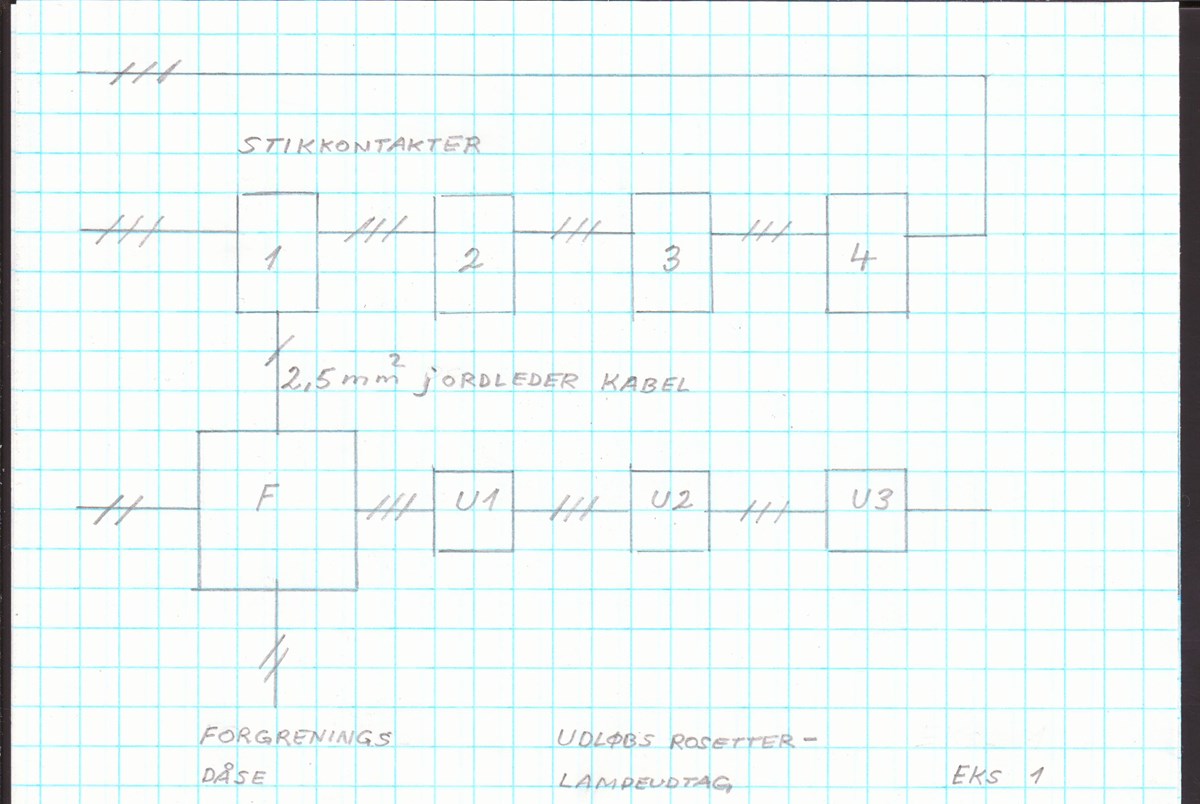

Hvordan kan en jordforbindelse til en udløbsroset udføres, når der kun er jordleder i nogle stikkontakter? Kan der forbindes til jord fra en 3 hul stikkontakt i nærheden, der er forbundet med jordleder, og må denne jordlederforbindelse overføres til forgreningsdåse F med 2,5 mm2 enkeltleder installations kabel, og videre til udløbsrosetter u med 3 leder 1,5 mm2 installationskabel?
Jordleder forbindelsen kan ikke direkte forbindes til en jordklemme i stikkontakt 1, fordi alle 3 klemmer i stikkontakt 1 er optaget af videre forbindelse til andre stikkontakter 2, 3, 4 osv, men den kan forbindes med samlemuffe til jordlederen i en af de nærmeste stikkontakters underlag, eks 1
rettelse i tidligere vist link              https://www.youtube.com/watch?v=t0yNTyRd3ws
Når man skal føre jordforbindelse videre i en installation , trækkes oftest nye ledninger i de gamle rør. Altså på den måde at man trækker f.eks. den blå ud og binder blå og gul/grøn i den så der kommer en leder mere med.
Er det kabelinstallation må man skifte kabler så der er jordforbindelse med.
Hvis det er en ny forgrenings dåse F alene af den grund at der skal en jordleder med, så er den overflødig, det kan samles i udtaget u1.
Den treleder imellem U1 - U2 -U3 synes jeg ikke har nogen gang på jord da der skal tændledning frem til udtag.
Nu er det jo svært at se, hvorfor det er en forgreningsdåse F, af den simple grund, at samlingen/forgreningen lige så godt kunne være lavet i det første udtag. Der er ikke flere ledninger i end, at de kan samles i udtaget. Det har jo i flere indlæg været særdeles svært at få en oversigt over den samlede installation. Det betyder, at det er utrolig svært, for ikke at sige umuligt, at give råd om, hvordan installationen skal/kan bygges op.
Skitsen eks 1 er kun orienterende. Det er en gammel installation. Forgreningsdåsen F er ikke ny og indeholder blandt andet tændledning til lys. Er den eneste mulighed at trække nye forbindelser i de gamle rør eller skifte dem ud. Der kunne komme jordforbindelse på en del af loftinstallationen ved den lejlighed, men skal der være det, når det ikke er en totalrenovering?
Tak for svar
Der trækkes nye ledninger i rørene så jordledning kommer med i den del der renoveres.
Tak. For at gentage, jeg har ikke været her et stykke tid
Nogle ekstra rosetter skal til sluttes eksisterende udløbsroset, og det kræver vel en jordforbindelse til lamperne, da det er en tilføjelse eller ny installation
Rosetterne er tilsluttet forgreningsdåsen og forgreningsdåsen inderholder tændledning til udløbsrosetterne
Forgreningsdåsen tilhører en gammel loft installation med lys og stikkontakt
Problemet er, hvor stor en del af en installation, der på denne måde bliver renoveret ?
Er det kun i rosetterne, der skal jordforbindelse ?
Skal der også jordledning i installationen i rørene til loftinstallationen, der hører til udløbsrosetterne ?
Skal der også jordledning i tilstødende installationer, der er forgrenet fra den samme forgreningsdåse som rosetterne er tilsluttet ?
Som der er svaret i et tidligere indlæg:
m.v.h. Erik
Hvis du ønsker jordforbindelse i de ny udløbsrosetter, er du nødt til at trække jordledningen, så den går gennem den gamle installation. Det gør du så ved at binde to nye ledninger i en af de gamle og trække den ud, så har du fået en ny ledning i. Husk at jordledningen skal være gulgrøn og fra 1 juli skal nullen være lyseblå og må kun bruges som nul.
