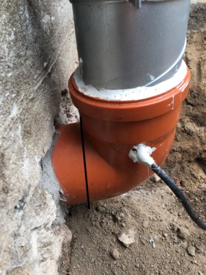

Jeg har hen over vinteren målt radonværdier på over 700 bql/m3, så inden familien og jeg selv begyndte at blive selvlysende fik jeg monteret to radonsug. Det ene med en kraftigere motor, end den anden. Nu har de kørt i et par dage og radonsuget med den kraftigere motor går mig faktisk svagt på nerverne. Jeg kan simpelthen høre den inden døre. Det lyder som et fly i det fjerne, eller en emhætte der kører i et fjernt rum.  Radonsuget står direkte op ad husmuren og jeg tænker at flytte det væk ud mod skel...MEN, hvordan griber jeg så det nemmest an? Det støjende sug er monteret således:
Den sorte streg er en jeg har tilføjet, for jeg tænker om jeg der kan save røret over og være så heldig at kunne samle et nyt rør på der? Er der nogen minimums-overlap der bør være? Eller skal jeg vitterligt til at banke hele røret ud af soklen  (basicly starte forfra) ?  Jeg kan desværre ikke forlænge oppe fra toppen af leddet hvor alurøret starter da røret skal løbe under jorden for ikke at blive mere en øjebæ end det ellerede er.

Du kan sagten købe en muffe-muffe 110 mm, og køre videre derfra, måske der skal tages lidt af væggen. Så fortsæt i orange længere væk. Er du under jordhøjde ?.

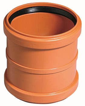

Det er lige under jordhøjde ja. Det orange led slutter omtrent 1-2cm under normal jordniveau. Er det sådan en her du mener:

Ja præcis, det er to "hun" stik / muffe. Du skal jo ende i en muffe. hvor din bøjning skal på. Men lyd er altid noget djævelskab. Men det at du suger skulle gøre det. Du kan jo lave en test. Tror jorden vil tage noget af lyden.
Og som altid, orange udendørs, grå indendørs. Nogen sagde engang at de orange udvikler giftig røg ved brande. De gør de grå ikke. Ved ikke om det er rigtigt. Det kommer fra denne side, som så mange andre guldkorn.

Der hvor du har stregen er på en bøjning. Den går kun få cm ind i sokkel og er nem at trække ud og så bruge et lige rør i stedet.

rigtig @ev ..., skær siliconen op og i med et lige rør
