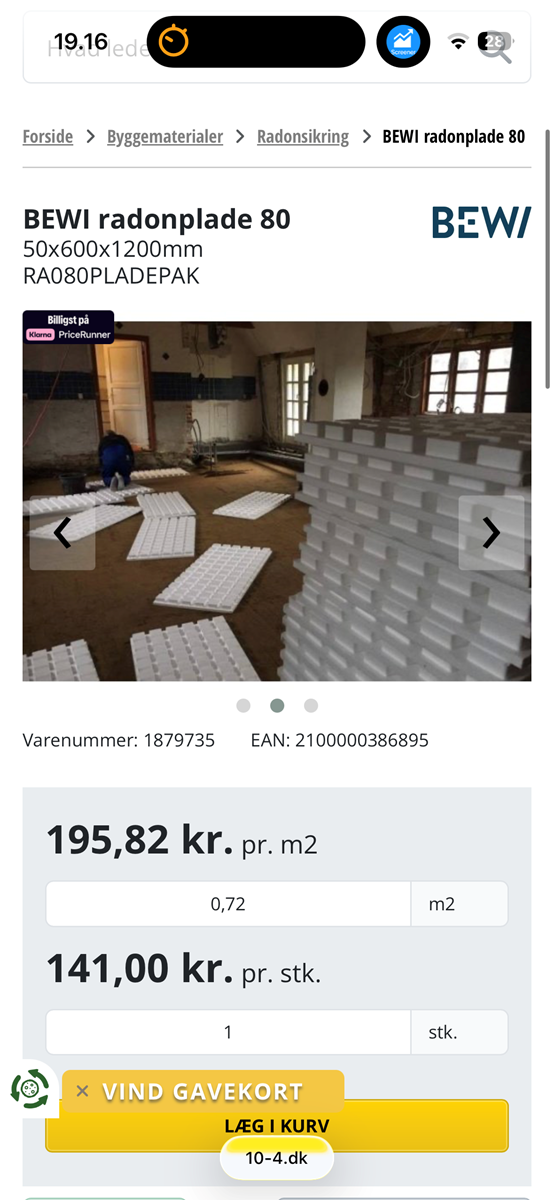

 Tak. Overvejer denne sugeplade.. når i siger passiv sug. Er det så bare et rør op uden nogen motor på?
 Vh.
Ja passiv sug er bare et rør op uden motor.
Hvis du har så fine plader burde en motor måske ikke være nødvendig.
Jeg lavede et sug med et hullet kloakrør lagt ned i det kapilarbrydende lag under gulvet. Og satte en ventilator til at suge derfra og ud gennem væggen. Virker super
