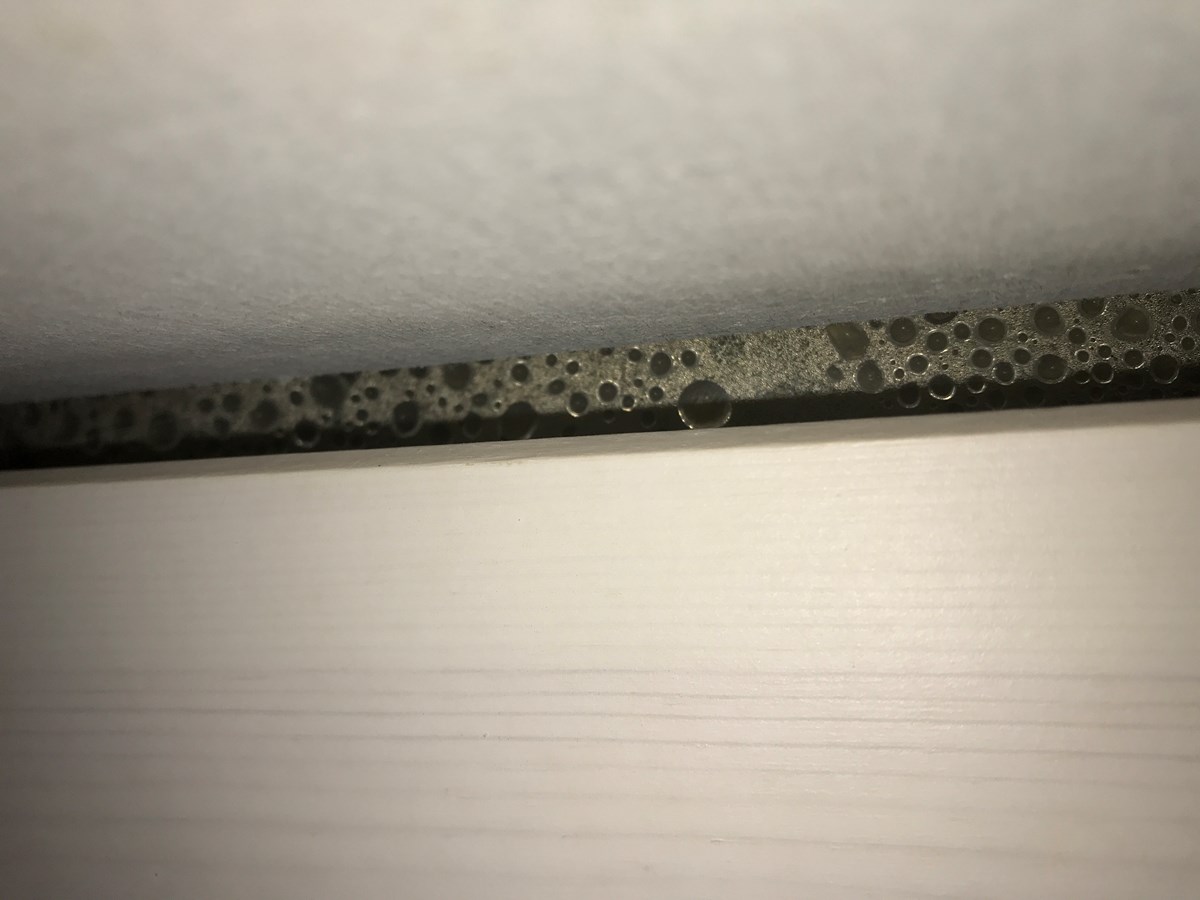

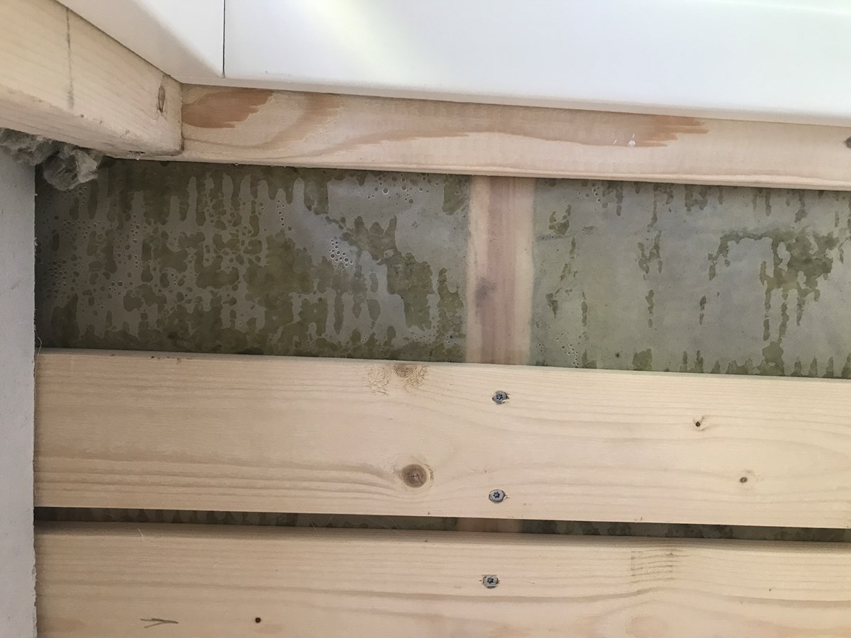

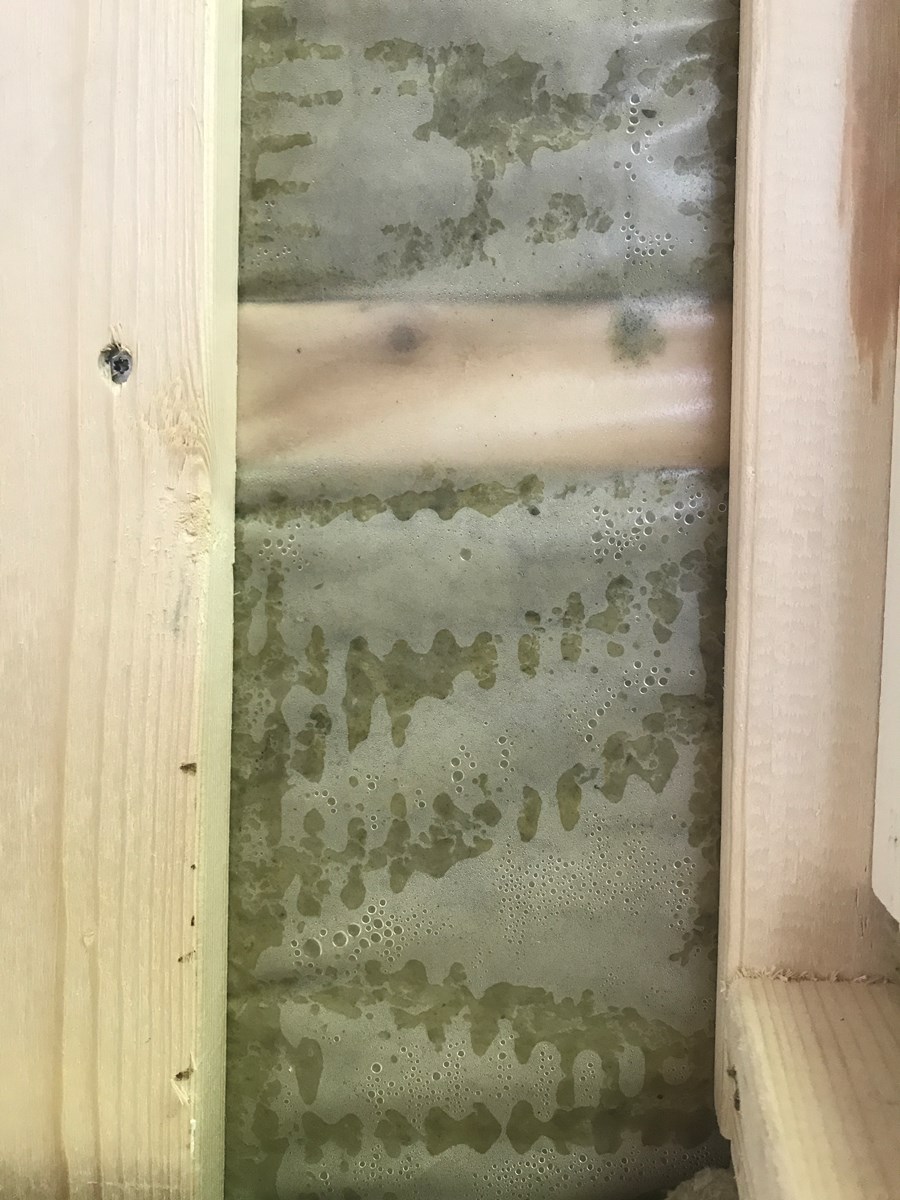

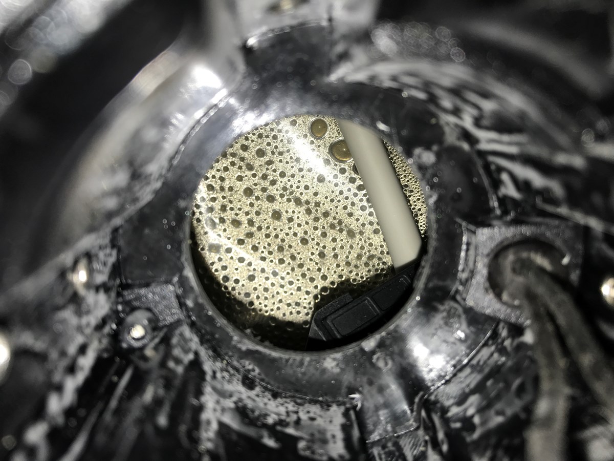

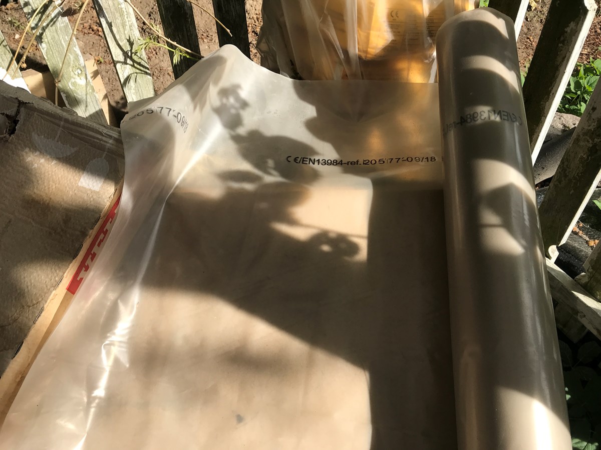

Har fundet den dampspærre jeg har brugt og der står CE/EN13984-red. 20577-09/18 på rullen. Hvad jeg kan google mig til, så er det Isola dampspærre folie. Hvid/grå i farven.
Nedenfor har jeg sendt nogle billeder af det fugt jeg har.
Ved ikke om du vil vurdere det til at være for meget eller om det kan “bages væk” af solen?
