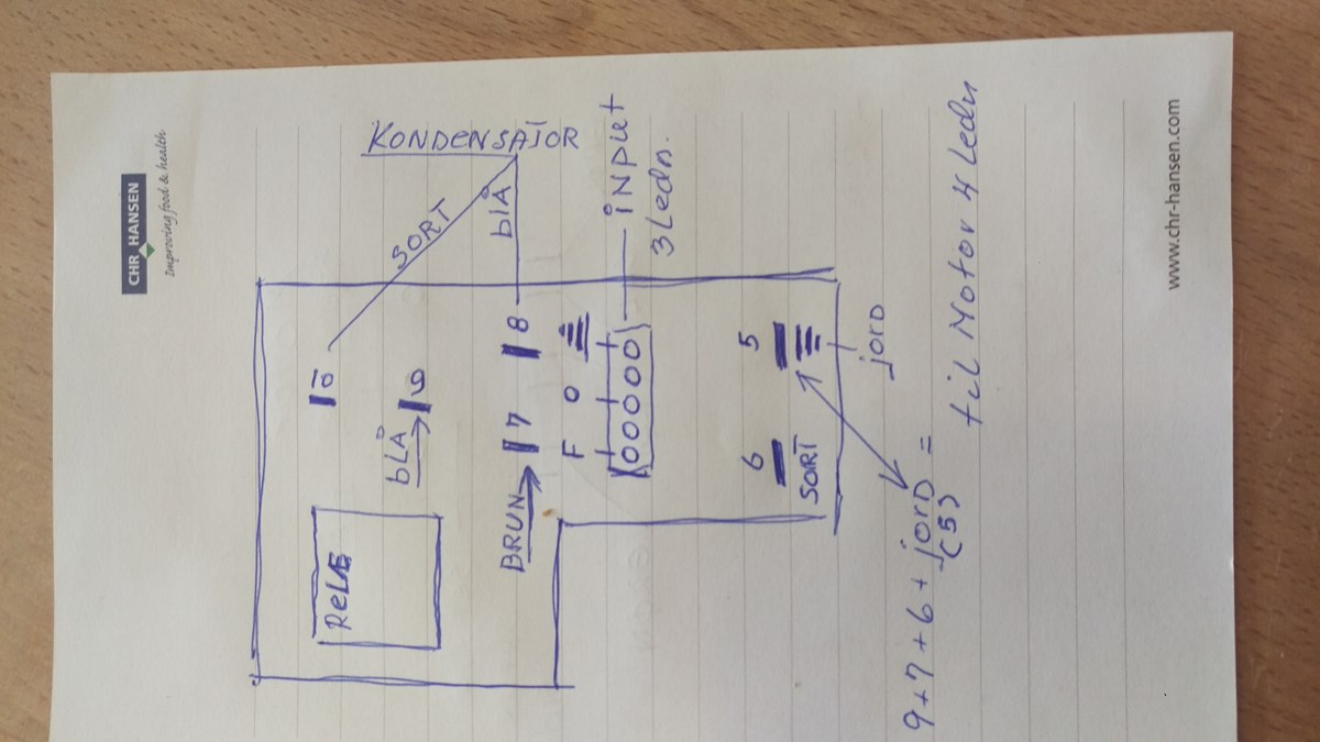

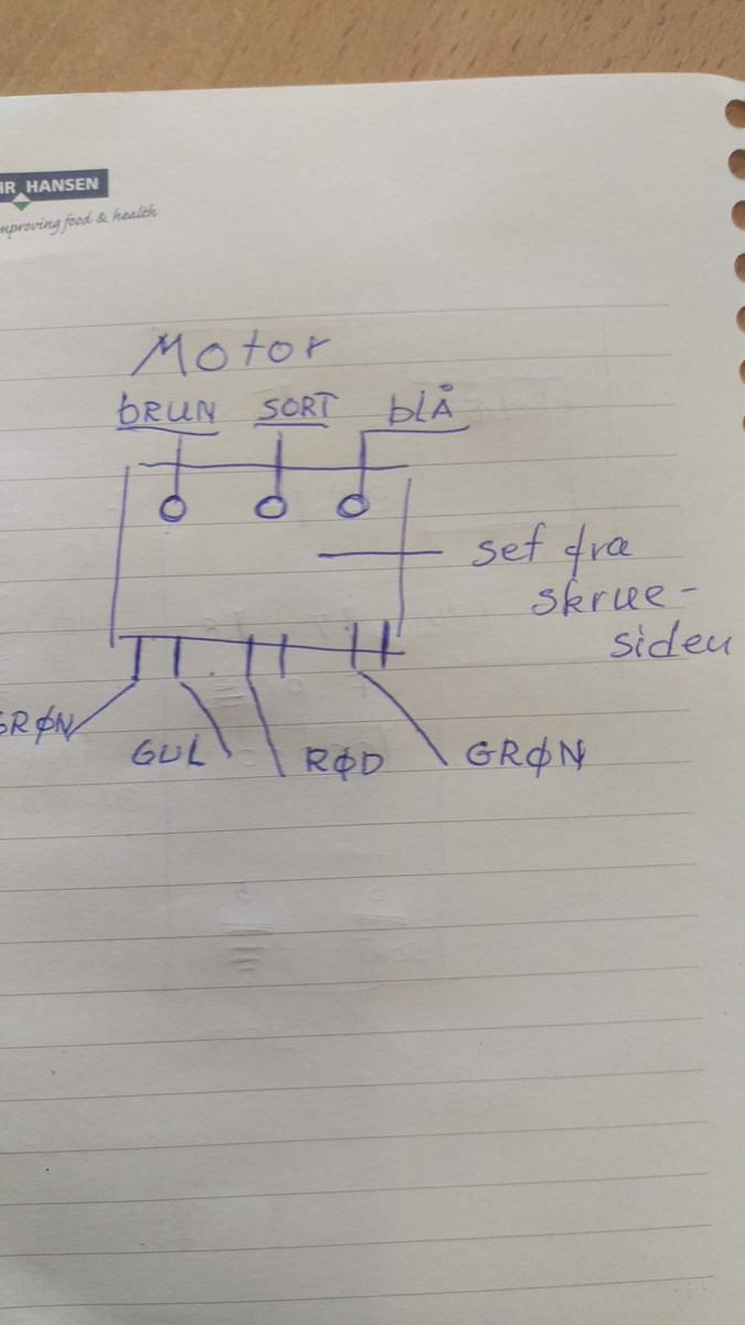

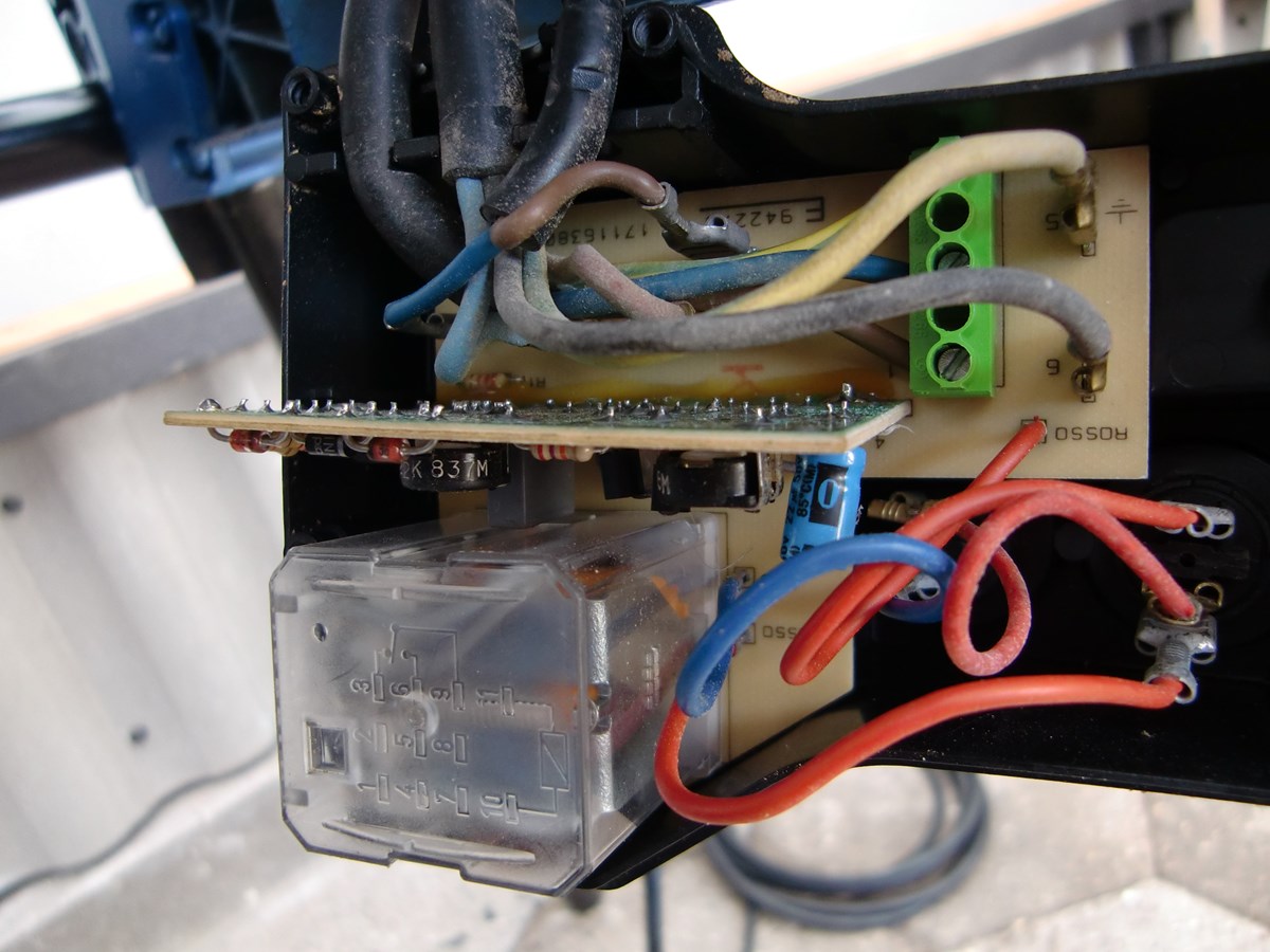

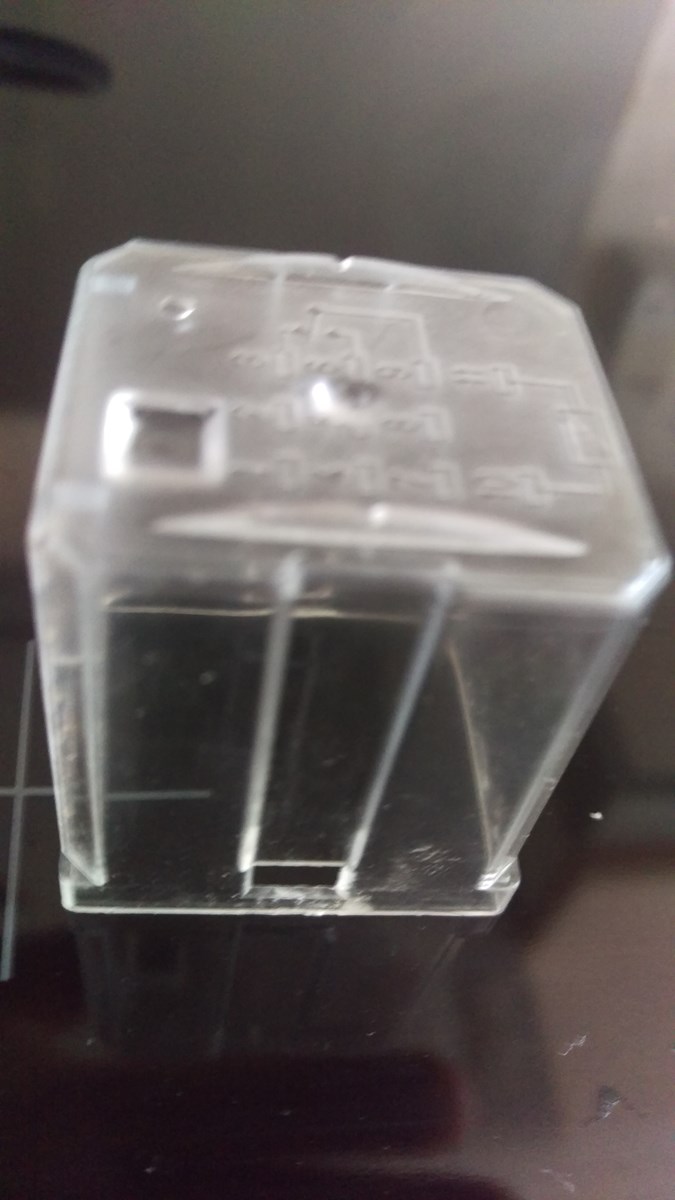

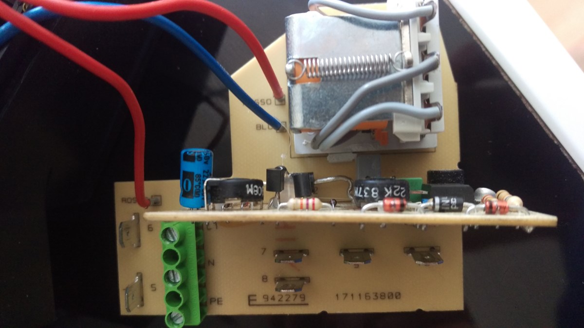

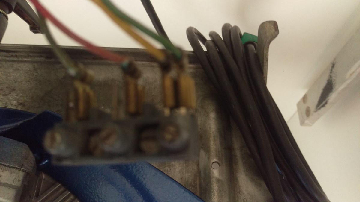

Der er stadig bøvl med saven - kondensator skiftet, men den kører kun langsomt rundt og brummer. Klingen afmonteret, og opstart kan være i begge retninger. Har lagt lidt foto ind, relæ box afmonteret og relæ ohm'et - ser ud til alle poler har fin kontakt og med strøm på trækker det fint. Har monteret ny lyt med samme farvekode på terminaler, men det skulle vel ikke være væsentligt når vi taler ac-spænding, eller? Jeg vil gerne afprøve motor udenom relæ, men hvilke ledninger skal bruges ? der er 4, som på tegning - de 2 fødes fra brun på box.,
rød fra sort og grøn fra blå. Som jeg forstår er der 2 viklinger, primær med mindre modstand og hjælpe med mere. Måler man viklingerne i serie skulle modstand lande omkring 80 ohm, men multimeter viser blot 0 ( kortsluttet ). Hvis en vikling brænder af, vil modstand vel være uendelig. Håber en expert ken hjælpe.

En vikling der er brændt vil altså ikke nødvendigvis være afbrudt, altså uendelig modstand. Viklingerne er lakkerede kobbertråde og hvis viklingen bliver bliver varm (for varm)så smelter lakken og de enkelte vindinger kortslutter.
Jeg er bange for at den ene vikling er brændt når du siger at den err kortsluttet.
