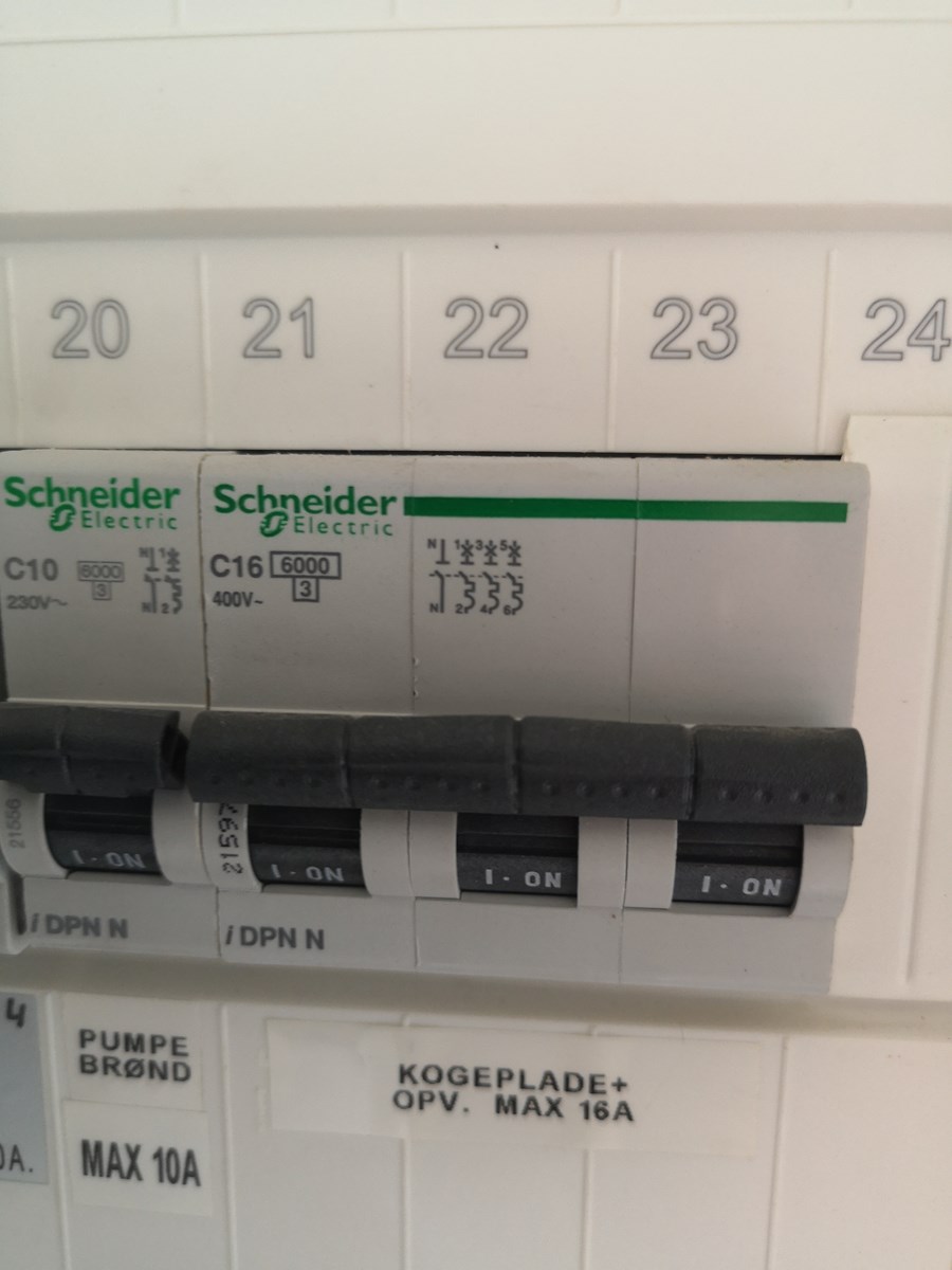

Jeg har en sikring som max kan trække 16 A og den forsyner både min opvaskemaskine og min Induktion kogeplade
Induktion Kogepladen sidder på en kogeø midt i køkkenet, vaskeskabet og opvaskemaskinen sidder ved væggen.
Fødekablet går op i kogeøen i en samledåse med et 400 volt kabel med 3 leder og en nul og en beskyttelsesjord. Her sidder Induktion kogeplade til hvor L1 og L2 og nul og jord forsyner komfuret. Derefter går der et 400 volt kabel under gulvet og over i vaskeskabet i en samledåse, her er L1 og L2 afsluttet med slutmuffer. Min vaskemaskine bliver forsynet med 230 v igennem L3 og nul og jord som beskyttelse.
Nu kommer mit sprøgsmål! Kan jeg tilslutte min kogendevandhane til L3 i samlerdåsen ligesom vaskemaskine og bruge begge uden den slår sikringen fra? Eller kan man gøre det på en anden måde?

Du bruger L3, nul og jord som tilslutning til både din opvaskemaskine og kogendevandhane. At din 16A sikring bliver belastet med næsten 17A i 10 min., vil den overleve. At skabe 230V ud fra L1 og L2 kan ikke lade sig gøre, al den stund at spændingen mellem to faser er 400V.

Nu har du jo ikke oplyst noget om hvilken form for sikring, der er i din gruppetavle. Nu har sikringer forskellig udløsekarakteristik, så mit svar bygger på en 16A Neozed sikring (det er den lille porcelænssikring). Hvis du fortæller, hvilken sikring du har samt, hvis det er en automatsikring, hvilken karakteristik A-B eller C, vil det være muligt at fortælle noget om udløsekarakteristikken. Din 16A sikring vil nok kunne holde til en overbelastning på 19% i ca. 10 min. I øvrigt er det vel intet problem at prøve det eller undlade at vaske op samtidig med, at du laver varmt vand.

Kan du se det her? Jeg kan bare stadig ikke forstå hvis de kan lade sig gøre at det løber 17a igennem en 16a sikring...

Du har automatsikringer med C karakteristik, som kan overbelastes med en faktor 1,05 til 1,3 i op til en time i følge databladene. Det betyder, at du kan have en belastning på mellem 16,8A og 20,8A i op til en time. Så mon ikke det går med din belastning på ca. 17A i 0,16h.
