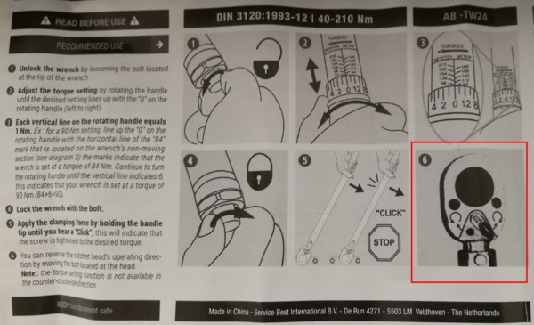

Men herudover, skal jeg lige være 100% sikker på at jeg forstår det rigtigt, så jeg ikke skruer den forkerte vej med momentnøglen og ødelægger noget indeni: Alle boltene skal vel strammes som en alm bolt (rotation med uret, nogen af jer skrev noget om hjulretningen og venstre hjul ift højre hjul)? Der er en omskifter på momentnøglen og jeg husker at have brugt en i et tidligere job, men husker ikke systemet i omløbsretningsskift - her er billede af den 1-sides "manual" der kom med:
På selve momentnøglen, er der ikke nogen figur (jeg tror jeg skal se om jeg kan indgravere/indridse noget så jeg ikke er på herrens mark, hvis papiret bliver væk) - men jeg går udfra at jeg skal stille retningen ligesom i figur 6 herover (så bolten strammes ved rotation med uret)?

Når den lægges i kassen er moment indstillingen ligegyldig, så længe du har løsnet skruen i bunden. Så er den så slap at der ikke sker noget.

@MogensR: Ok, men hvorfor skulle en rund/ret konus have betydning for om man bruger stål/alu-fælge?
@Gregeren: Der er noget jeg ikke forstår. Når jeg løsner skruen i bunden, så kan jeg så dreje og ændre moment-indstillingen. Moment-indstillingen kræver flere og flere kræfter, desto højere moment. Kun når momentet er på 0 Nm er den "slap". Skruen i bunden, virker kun som om at den har betydning for om jeg kan ændre momentet (løs skrue) eller ikke (stram skrue)... I manualen står der desuden under "Care and maintenance". ... Always return the lever to 0 Nm when you store the item. It must be used and stored with care in the box to protect it from humidity and dust...". Men jeg kan kun stille den på 40 Nm, hvis den skal være i boksen... Goddamn China-product... Det giver ingen mening... Det skal tilføjes, at det er sådan, at når skruen i bunden er løs og drejehåndtaget står så momentet er 0 Nm, så er hele momentnøglen "længst mulig". Når jeg løsner skruen og begynder at dreje monentet op (rotation om håndtaget), så er der gevind og der er mere og mere modstand indtil jeg først når 40 Nm, senere 100 Nm osv, længere op. Mere og mere modstand og mindre og mindre længde. Der står ikke noget om skruen i bunden - kun at momentet skal være 0 Nm, når den lægges i boksen (hvilket er umuligt, den er måske ca 5-8 mm for lang)... Så noget stemmer ikke?
