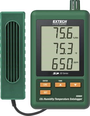

Mon ikke denne her kan bruges ?
Dog kræver sådan udstyr som regel regelmæssigt kalibrering og udskiftning af sensorer, så nok lidt dyr i drift.
https://www.conradelektronik.dk/p/extech-sd800-123728?gclid=EAIaIQobChMIibrDq9KM4gIVCNiyCh3M2gC7EAQYAiABEgK_ivD_BwE&gclsrc=aw.ds&vat=true

Ja - både i anskaffelse og drift.
Jeg har læst andre steder på nettet om folk uden for EU der køber disse til priser under 50-100 dollars. Men kan ikke rigtigt finde nogen i Danmark.

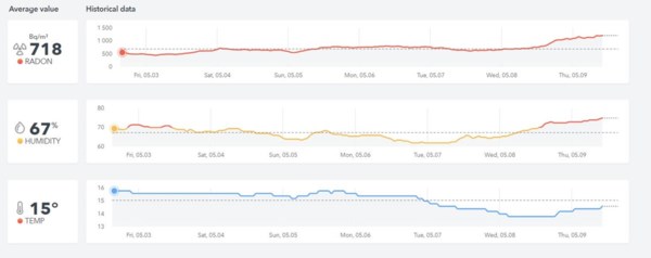

Radon niveauet svinger temmelig meget, så der nødvendigt at måle det over længere tid for at målingen kan bruges til noget. Derfor anbefales det måle over 3 måneder, om vinteren hvor der er undertryk i husene og derfor et højere radon niveau.
Det anbefales at bruge sporfilm, da de vist skulle være lidt mere pålidelige. Men de har den ulempe at de også kan afgive radon igen. Med en digital måling får du også max og min niveauer.
Vi startede med en sporfilmmåling, som viste forhøjet niveau. Hvorefter vi købte en Wave for at følge niveauet, og finde ud af hvad der påvirker niveauet.
Du kan læse om vores test her:
http://varmkaffe.dk/sponsoreret-ind...vore-hjem/
http://varmkaffe.dk/hus/radon-resultatet-af-vores-test/
Nu bruger vi vores måler til at finde ud af hvor radonene kommer ind. Pt er jeg ved at måle i vores "kælder", hvor niveauet er meget højt. Et gennemsnit på 718, og det er helt oppe på 1200 nogle gange. Så der skal laves mekanisk udluftning og tætnes hvor rør går igennem soklen. Ved at måle hele tiden, kan jeg afklar hvilke tiltag der hjælper på niveauet.
Brug af brændeovn, emhætte og anden udsugning øger niveauet i vores hus. Da det trækker luft fra bla. kælder og gulvene.
