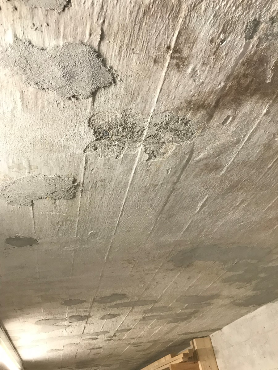

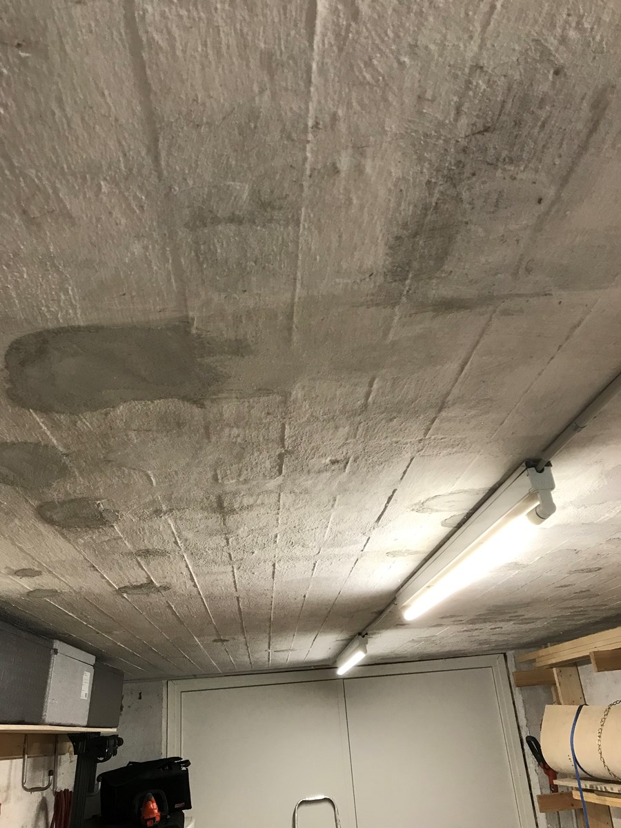

Hej med jer. Vi har et hus hvori der er en garage i forlængelse af kælderen/under overdækket terrasse.
Loftet er lappet med mørtel hist og her, af tidligere ejer. Nu begynder det og falde ned (lapningerne).
Er det muligt at sætte gipsplader op eller skal der mure på og helt nyt loft?

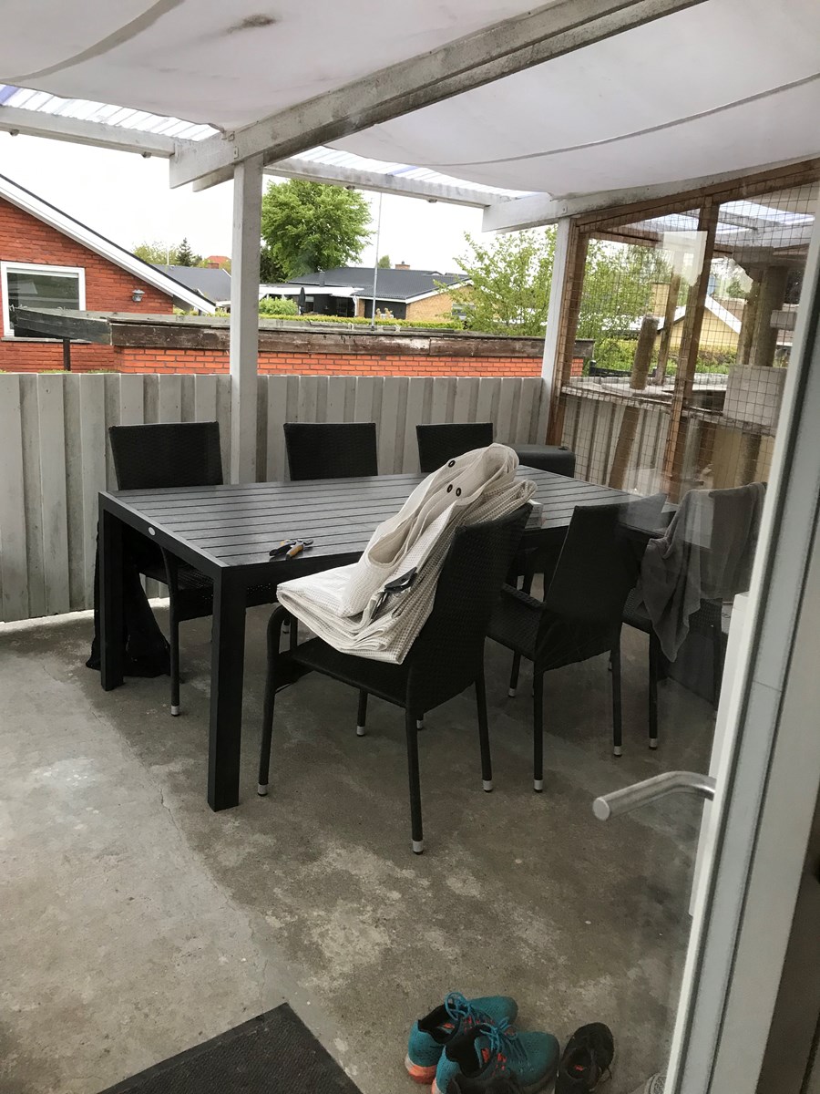

Den overdækkede terrasse kan det regne ind på, så en eller anden form for fugt kan sidde i og det bør vel ikke lukkes inde?

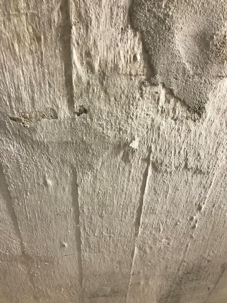

De lapninger er sikkert foretaget med noget cementmørtel, der er alt alt for stærkt. Muligvis ovenpå noget akrylmaling. Så falder det bare ned igen.
Glem gips. Gips er fugtfølsom, Alt under en vådrumsplade er NoGo.
medmindre du har prøvet det før og ved hvad for noget hø det er at arbejde hen over hoved OG prøve at nivellere: glem plader.
Hvad er loftet lavet af? Er den malet eller kalket?
Det er meget nemmere at få den stærke KC mørtel, og gør det "old school" og ordentligt .

Loftet ser sådan her ud
Ved ikke hvad det er malet med desværre
Det er støbtbeton. Find fugt indtrængning ovenfra før du pudser

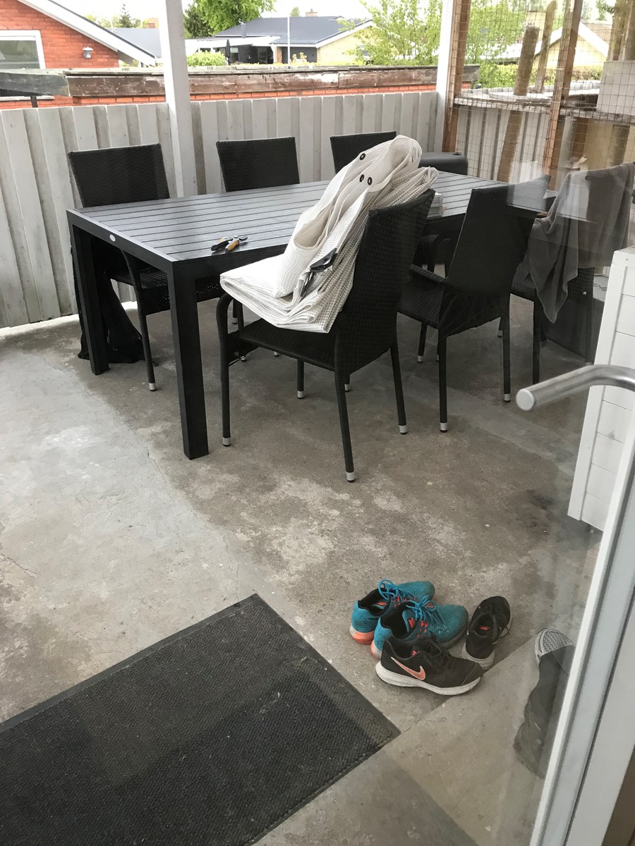

Det kan kun komme fra den overdækkede terrasse.
Hvordan kan den behandles? Er blot betondække
Beton skal normalt inddækkes med "tagpap" for at være tæt nok som tag. Det samme gælder betonbroer som løbende skal renoveres. Måske en epoxybehandling kan lukke af for vand.
Ja det er så ikke sket. Det ser sådan her ud og har gjort det fra vires overtagelse
Jeg ville skynde mig at få lukket for vandindtrængning. Der er armeringsjern i støbningen, og vandet får det til at ruste og mindske styrken. Da det er en åben terrasse, kunne du måske forsegle ovenfra og lægge trægulv.
Det tænker jeg er en god idé. Hvad kan jeg lukke med?
Tænker måske klinker er bedre ind træ da der kan forekomme regn ind på terrassen.
