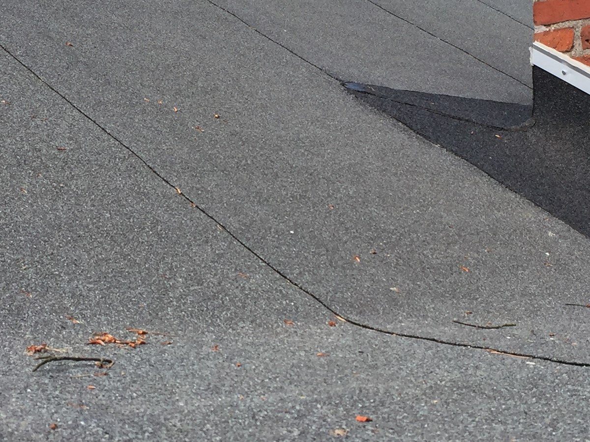

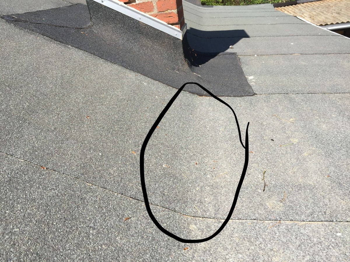

Jeg tror, jeg har nogle udfordringer med mit tag. Det lader til, at der er en utæthed, hvor tagets hældning flader ud til et udhæng. Umiddelbart virker taget tæt, men når jeg trykker på det, er der luft under pappet netop der, hvor der er trukket vand ind. Er det noget, man evt. selv kan reparere?
Det skal desuden bemærkes, at det ikke havde regnet i et stykke tid, da fugten er trukket igennem.
Jeg har indsat et par billeder af taget, men det er meget svært at se. Forskellen på farven skyldes, at vi sidste år fik lavet taginddækning ved skorstenen.
Tak for hjælpen
Når tagpap løsner sig så er der en utæthed. Det er oftest i sammensvejsningen / overlap det har sluppet.
Den løse bule skal faktisk skæres op med et kryds.  Hullet tætnes under med Borups tagtæt, og de løse lapper sømmes fast med papsøm.
Bagefter skal der brændes et stykke tagpap hen over det hele.
Om du selv kan gøre det eller det er tagmand kan kun du selv bedømme.
