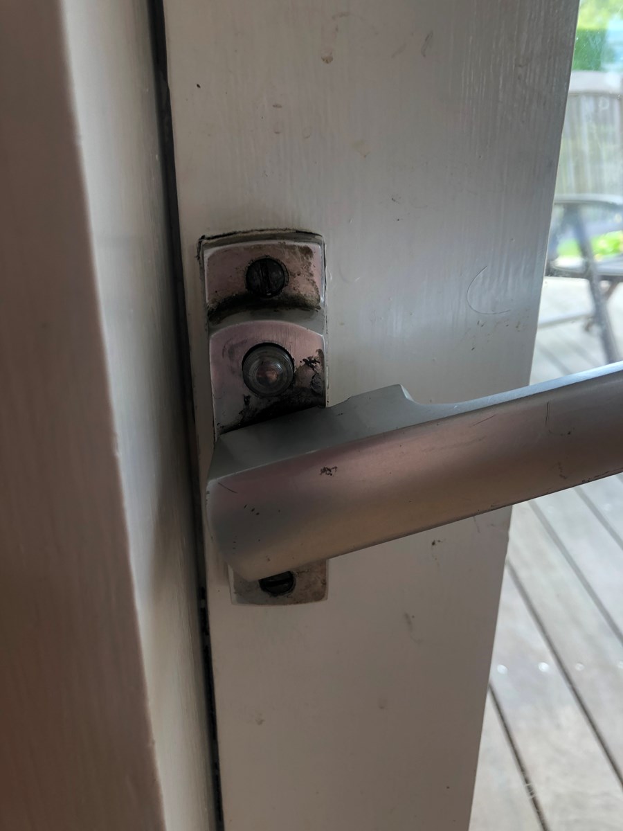

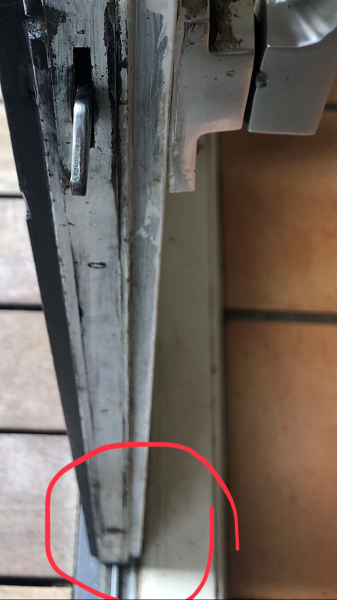

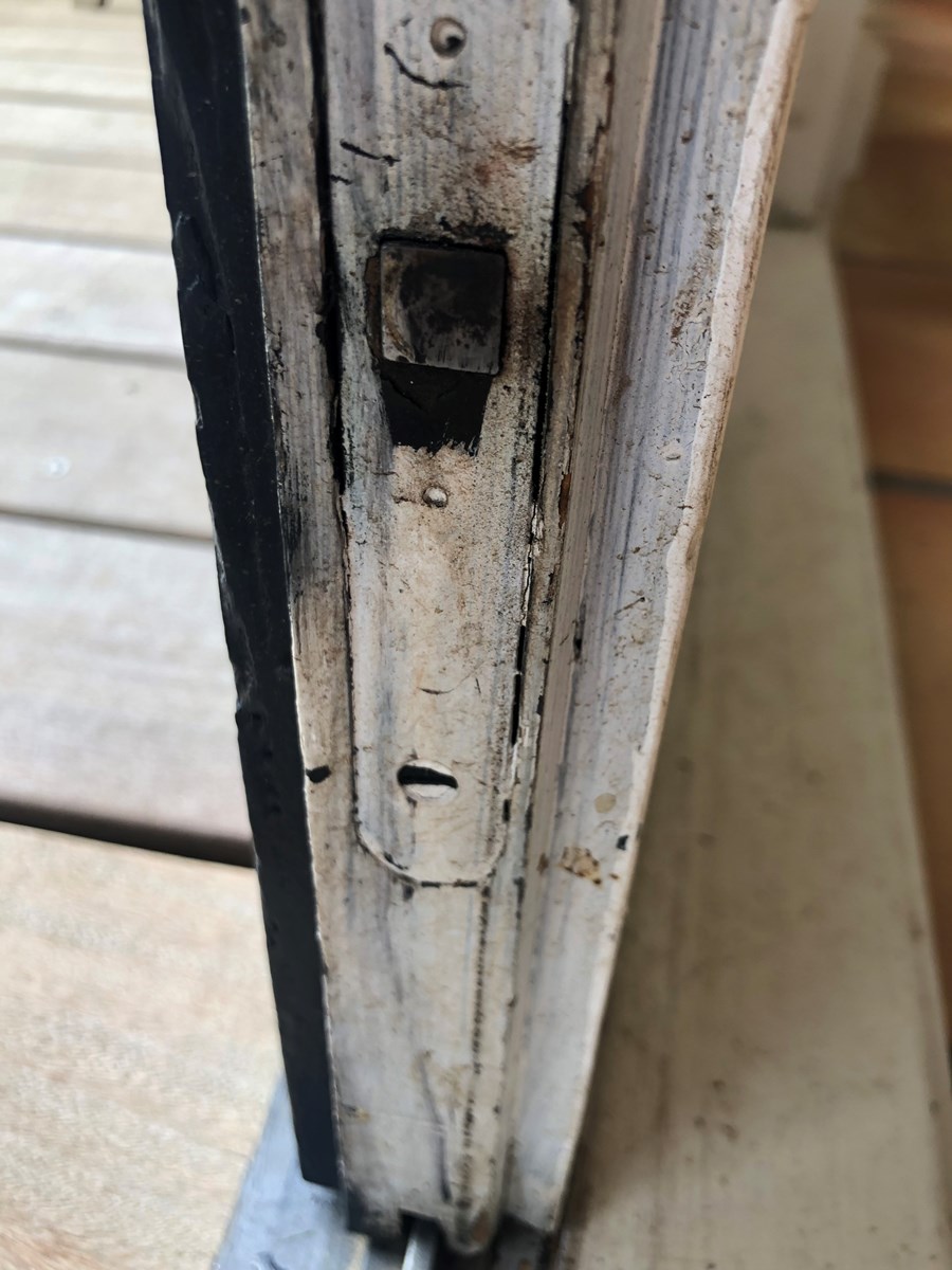

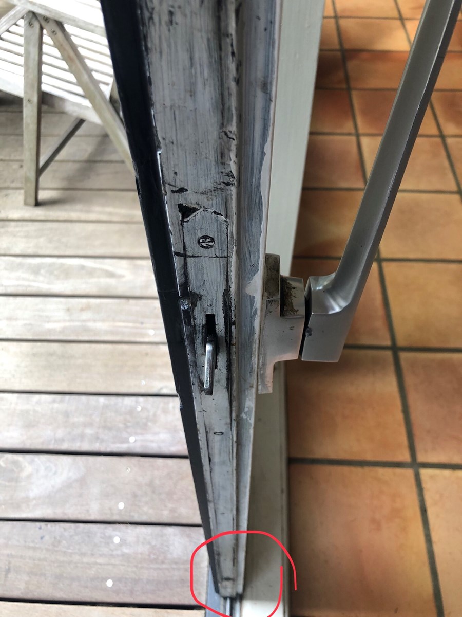

Får lige fat på et par billeder
Vedhæftede filer:
Det er den nederste ‘pal’ markeret med rød cirkel der ikke kommer ud når håndtaget aktiveres
Her var lige et nærbillede af der hvor der normalt skulle komme en ‘pal’ ud når håndtaget aktiveres
Men når du kan ta billeder af den, kan døren jo åbnes. Der er ikke andet for end at skille og skrue det fra hinanden og se hvad der er inden i. Døren trænger nok til en hovedrengøring så den kan komme til at glide lettere.

Tak, det er jo fordi den ikke kan tvinges op, men som nævnt er pal-mekanismen i stykker, så håndtaget virker ikke til andet end at trække i nu.
Jeg skiller selvfølgelig ad når jeg kommer hjem, men er også interesseret i at vide hvem der kan hjælpe med sådan en mekanisme, er det en låsesmed eller?
(Det er ikke skidt der er årsagen her, døren kører på glideskinnen som den skal)
