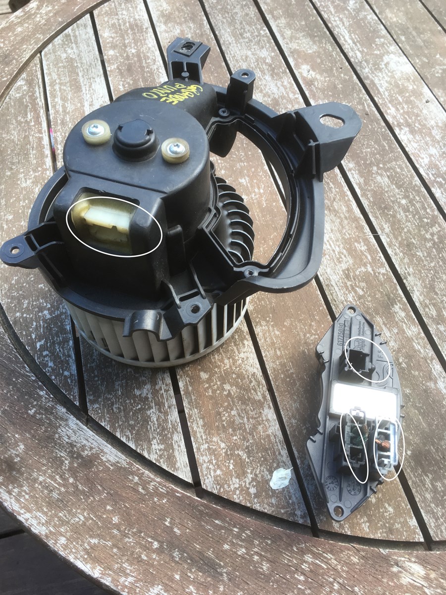

Har du mulighed for at tage et billede af blæserern, hvor der går 8 ledninger ind i den?
hctm
hctm
Indlæg: 11
hctm hctm Trådstarter
Det kommer her
hctm
hctm
Indlæg: 11
Jeg har ikke skiftet stikket til venstre, kun de 3 stik til højre.
