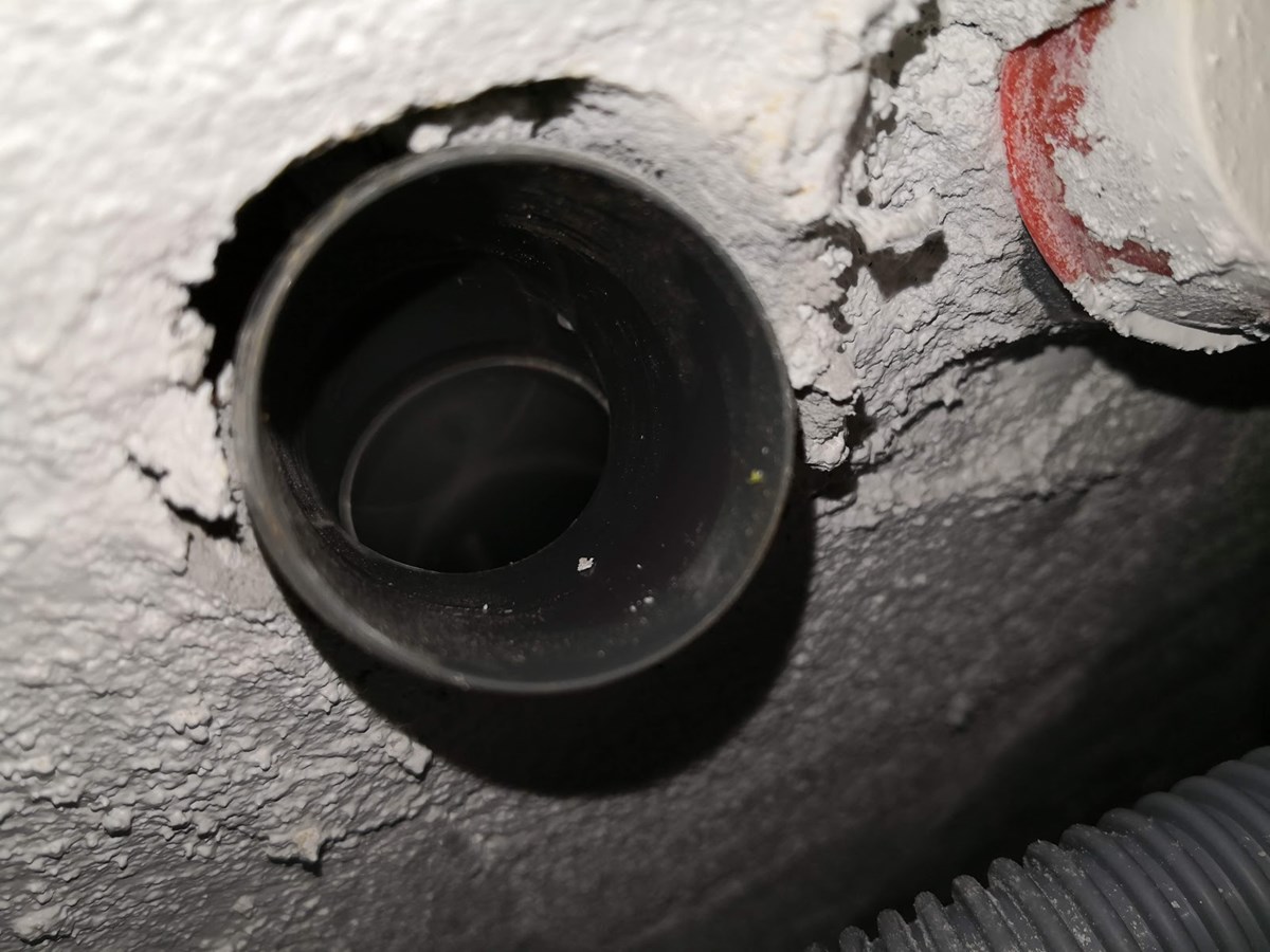

Lige monteret vaskemaskine, men hvordan tætner jeg afløb

Slangen til afløb har jeg bare puttet i rører i væggen men det luft tæt hvordan tætner jeg det så jeg ikke får afløb luft i bryggers

Dit rør fra vaskemaskinen ender da formentlig i en vandlås, så du ikke får lugt i dit bryggers. Slangen fra vaskemaskinen skal ikke afsluttes lufttæt.

Du kan i trælasten købe en lille dåse sanitetskit. Men sørg for at slangen er fikseret ved studsen. Hvis afløbet er meget større i DIameter end slangen, så fix med en reduktion.

Det skal ikk være tæt ved studsen. Afløbet går igennem vandlås nede i gulvet.

røret i væggen kommer der luft op af? har været i bauhaus og købt en reducerings gummi ring og sæt i pp røret og så slangen fra vaskemaskinen i

hvis der er vandlås i gulvet så burde der vel ikke kommer luft ud af røret? som om der er overtryk?

Der mangler en vandlås , det er  sikkert......

køb sådan en her såfremt den passer i dine mål og at der ikke er vandlås i gulvet.
https://www.lavprisvvs.dk/VVS-Vaske-Tilbehoer-til-koekkenvaske-Geberit--Geberit-vaegmonteret-vandlaas-1-x-40-mm-1105697.html?gclid=EAIaIQobChMI6eSqiaH_4QIVCuaaCh3loA24EAQYASABEgKJQPD_BwE
Hvis afløbet kommer inde fra væggen

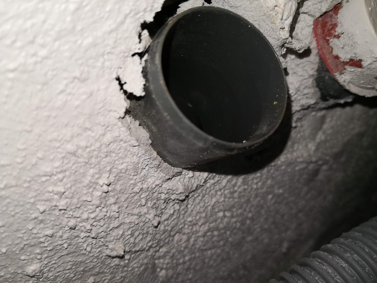

Har to afløb et til vask og et til tørre skal der vandlås på dem begge?

Hvis der ikke lugter af kloak ville jeg ikke gøre noget. Lugter det så skal der prop på den ene og vandlås på den enden HVIS begge maskiner kan få afløb i den samme. Ellers må du investere i 2

Er det begge 2 kloakafløb du har afbilledet på billedet? Du skal have 1 afløb og så skal du have et rør med aftræk i det fri til tørretumbleren, medmindre vi taler om en kondenstørretumbler?
