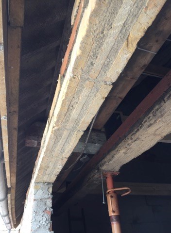

Overligger omvendt over en døråbning i en gammel staldbygning, har det kun kosmetisk betydning?
Der skal ligge 4 skift over..

Stålet i overliggeren skal vende nedad, så det ser rigtigt ud.
Så har jeg fået en forkert info.. Tak.. You just made my day!..
Prøv dog selv!
Det håber jeg da. Altså stålet er fræset ind i stenen og rillen er bagefter mørtlet/støbt til.
De overliggere jeg har brugt, der er stålet ikke fræset ind i midten af stenen, men i den nederst halvdel af stenen for at stålet har større virkning mod tryk.
Og det er du så helt 100% sikker på?
Hvad så. ?.. hvis det kun er kosmetisk er det ligegyldigt for mig da det skal filtses, men hvis det er mere solidt " den anden vej" må jeg rive den ned....? Hvad er rådet?

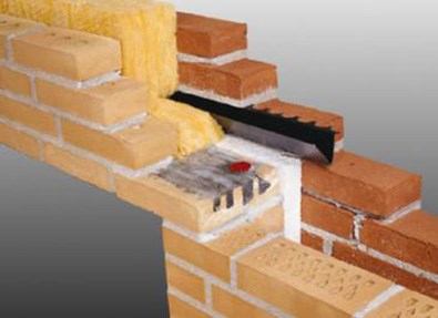

Jeg ville vende det som på billedet, fordi jernet så ikke er så udsat for fugt og dermed rust i jernet.

Hvis det skal pudses eller filtses ville jeg bare mure videre det skal nok bare det er en facade overligger begynder den jo ikke og ruste foreløbigt.
Det var det svar jeg ventede på tak! Måske med en "pilhøjde" (bræt i spænd på midten medens jeg murer til det er tørt) er jeg blevet fortalt, så det prøver jeg.. Tak!..

Skal det forstås sådan, at det gerne må se lidt hjemmegjort ud? Et bræt som understøtning på midten vil være helt fint.
