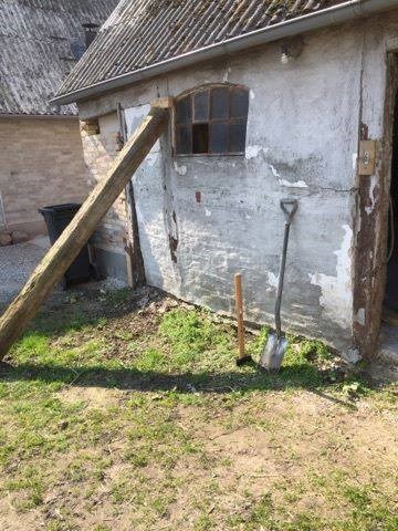

Overligger omvendt over en døråbning i en gammel staldbygning, har det kun kosmetisk betydning?
Der skal ligge 4 skift over..

Så hjemmegjort som det kan blive..En gammel nedrivnings-værdig bindingsværks-staldbygning som jeg selv river ned og murer op og efterfølgende vil filtse.. jeg har aldrig muret før og bruger genbrugssten.. selv overliggeren er genbrug.. så hjemmegjort ud!? I allerhøjeste grad.. ;-)

Det er vigtig at man fortsætte i samme stil som de gamle bygninger oprindelig har. Så den overligger har det godt som den er monteret, og med 4 skifter over er det ingen problem. Når man indmurer overligger anbefaler man altid at understøtte i et par dage.
