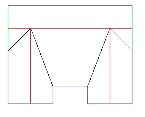

Først en beskrivelse af huset:
Huset er på 86 m2 i grundplan og består af 3 "fløje". Set oppe fra danner rygningen et dobbelt-T. Det giver således 4 gavltrekanter og 4 skotrender. Der er ingen afvalmede gavle. Taghældningen er 30 gr, dog er tagfladen fra "hovedfløjen" ud til "indhakket" 15 gr. Det er et lidt kompliceret tag, hvilket skyldes at huset er ombygget af flere omgange.
Her er en skitse over tagkonstruktionen. De blå linjer er facade, de grønne er gavle, de røde er rygninger og de sorte er skotrender. Mine spørgsmål:
