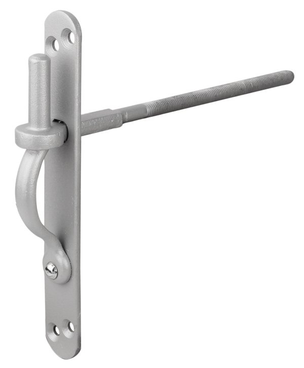

 Købte bare de kraftigste stabelhænglser jeg kunne komme i nærheden af. Det fungerede fint.
Denne type
