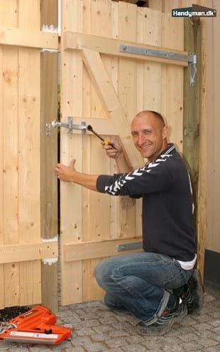

Find ud af hvor meget din havelåge vejer, så skal jeg finde ud af dimissioner og antal på hamborghængslerne. Målene har du opgivet, så det bliver rimelig let at beregne skruernes dimission, men er lågen som på billede - altså kun brædder i siderne uden ramme, er hamborghængsler ikke optimalt.
Valgte du 5"x5" stopler som jeg anbefalede? Det giver også større spillerum ved valg af hængsler.
