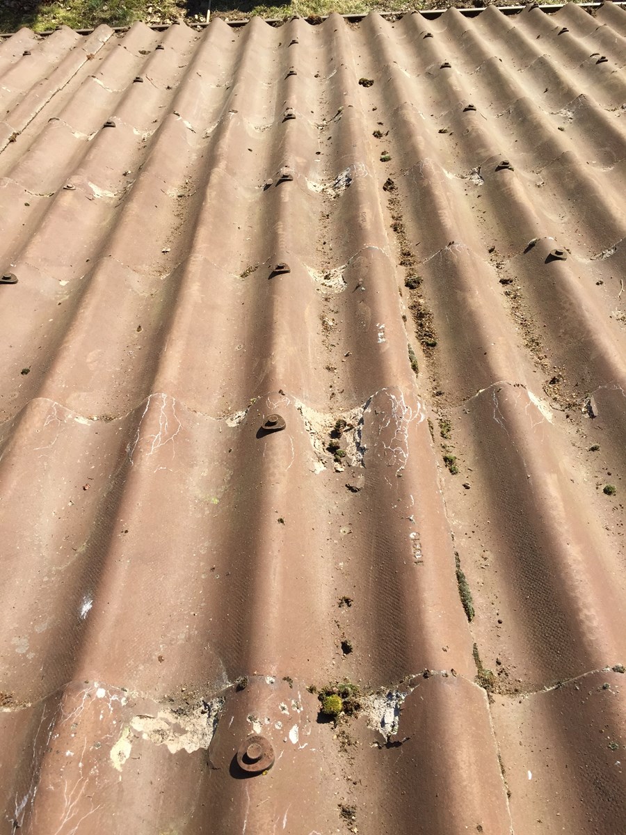

Se engang her hvordan det ser ud.
Er forankringsgrunder løsningen, hvis vi ikke vælger at skifte taget?
Meget nervøs for at der kommer asbeststøv ned i hovedet på os fra taget.
