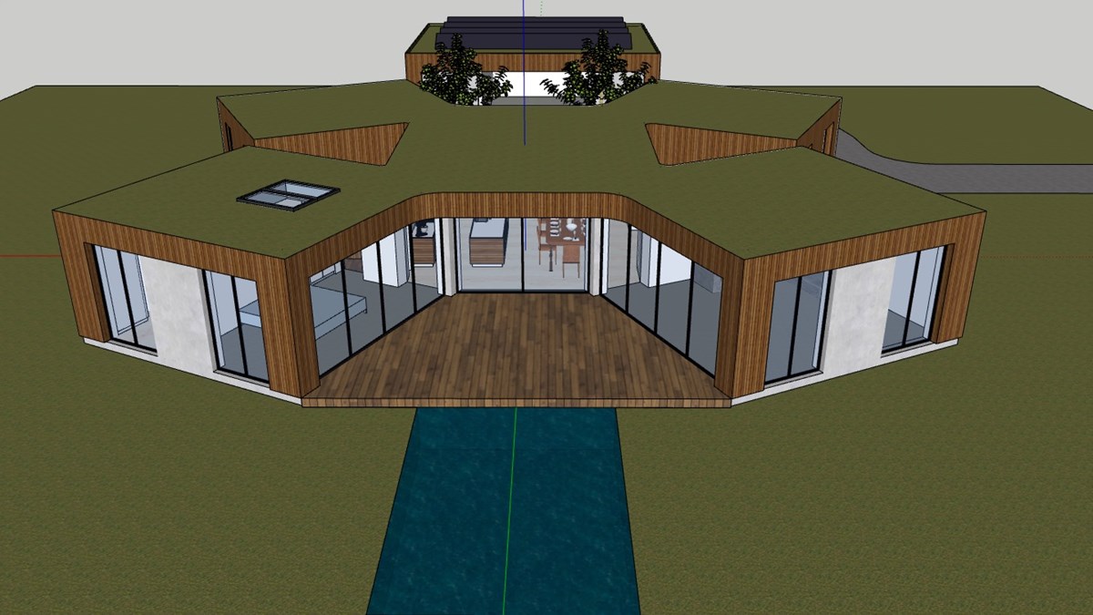

Vi har tegnet vores drømmehus, men er blevet lidt for ivrige hvad angår vinduesareal. Huset vil blive ca. 200m2, men glasarealet vil være omkring 60 m2 (hovedsageligt grundet et ganske stort vinduesparti), hvilket er en del mere end hvad jeg lige umiddelbart kan komme frem til er tilladt iht. BR (22 M2 glas/ 100 M2 gulvareal). Ca. 1/3 af vinduerne vil være sydvendt.
Er der nogen der ved om man kan komme rundt om reglerne ved hjælp solafskærmning eller lignende? Huset bliver med 10 kW solcelleanlæg med batteribank og jordvarme så der bliver et relativt lavt energiforbrug, kan det måske komme os lidt til undsætning?

Nu har jeg aldrig hørt om at der er et Max areal i forhold til gulv.... men derimod er der regler for et minimum areal i forhold til gulvareal og det er beskrevet som 10 % i BR18. Har du et link til hbor der står at det ikke må være de 22 % som du opgiver.

Der er regler for hvor meget sollys der må komme ind, og der skal regnes på "sommerkomfort" i det mest solbelastede rum, så der vil fremgå meget i den energiramme, du skal have udført.

Jeg synes ikke du skal tænke i om du kan 'komme rundt om reglerne ved hjælp solafskærmning eller lignende', men om huset bliver til at holde ud at bo i når det er opført. I kraft af mit arbejde har jeg en del kendskab til energirammeberegninger og indeklima samt de praktiske udfordringer der er ved at bo i mange af de nye boliger som bliver voldsomt varme når bare solen kigger frem.
Hvis du vil gå videre med så store vinduesarealer mod syd (men også øst+vest), er det et must med udvendig solafskærmning eller som minimum et stort udhæng. Og selvfølgelig også vinduer med lav g-værdi.

Kommentaren om "at komme rundt om" var ikke så meget ment som at "snyde" så meget som "kan man kompensere ved at lave udvendig solafskærmning eller lignende" - det lyder det til det kan. Ideen er at integrerer solgardiner i de korte udhæng der bliver over vinduespartierne.
Jeg har efterhånden hørt en del om problemer med lavenergihuse der har varmeudfordringer om sommeren, og det skal selvfølgelig håndteres, men jeg håber en del af det kan afhjælpes ved at hele ideen med de store vinduespartier er at de skal kunne åbnes helt op (foldedør) så snart det er muligt. Huset skal (forhåbenligt) ligge på en grund hvor hele formålet er at kunne åbne helt op så huset nærmest fungerer som halvtag på de gode sommerdage, men kan lukkes af når det bliver koldt.
Formålet er at skabe et positivhus hvor der er et fornuftigt indeklima hele året. Derfor er der også tænkt en række løsninger ind i det som skal være med til at sikre et meget lavt energiforbrug, men jeg er ikke sikker på om disse kan tages til indtægt i energirammen, hvorfor det er nødvendigt at vi kan få det godkendt indenfor energirammens bestemmelser.

Ideen er jo at få os til at bygge fornuftige huse rent energimæssigt, og man skal så nok stille sig selv det spørgsmål, hvor fornuftigt det vil være, at sætte store vinduer i for at få noget lys ind i huset, og så efterfølgende skulle tænke på, hvordan man så begrænser det lys(varme) med afskærmning, lave g-værdier o.l. ???
