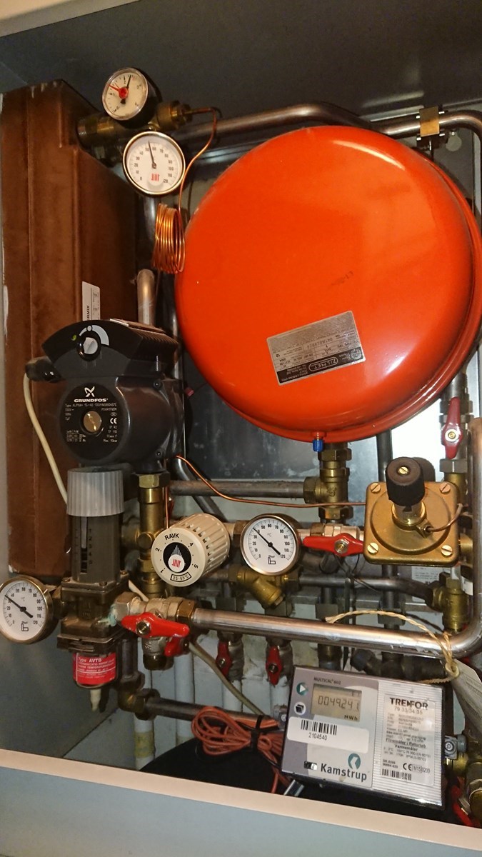

Har de "professionelle" undersøgt forholdet mellem frem og retur på både primær og sekundærsiden af varmeveksleren? Er evt. snavssamlere blevet undersøgt og evt. renset? Har du et par billeder af dit anlæg? De, som gerne giver råd og anvisning, ved en computer og aner ikke en dyt om dit anlæg. De fleste er heller ikke synske, så billeder ellers udvikler det sig til en gættekonkurrence.

Hej S. Fabrin
Tak for dine gode spørgsmål! :-) Min hukommelse er desværre ramt af en uheldig kombi af uvidenhed og at forløbet er trukket noget i langdrag, så det der måtte have været forstået, nu i hvert fald er glemt igen ;-)
Jeg TROR, at trefors mand tjekkede snavssamlere. Jeg har ikke indtryk af, at nogen af dem har undersøgt forholdet imellem frem og retur på primær og sekundærsiden af varmeveksleren. Hvad kan man bruge denne information til?
(Jeg tænker at min opgave lige nu er at prøve på at blive så kvik på, hvordan sådan et anlæg fungerer og hvor problemerne kan være, at jeg er i stand til at spørge ind til det, når næste vvs'er kommer)
Jeg snupper lige nogle billeder :-)

taina
taina
Indlæg: 382
Postnr: 6000
taina taina Trådstarter
Nå, det var de billeder. Jeg har et af selve anlægget. Og så har jeg jo faktisk spurgt til luft i rørene for et stykke tid siden her: https://www.lav-det-selv.dk/forum/aft/222237/afpg/2
Dengang prøvede jeg på at få hevet nogle rør fra hinanden, men vatarmene ville ikke rigtig være med. Siden fandt jeg så ud af, at der også var noget med både afkøling og opvarmning af flere rum, så jeg opgav det lidt.
Men her er der i hvert fald også et billede af anlægget - giv lyd, hvis der er brug for flere :-)
