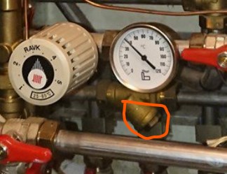

Jeg TROR, at trefors mand tjekkede snavssamlere. Jeg har ikke indtryk af, at nogen af dem har undersøgt forholdet imellem frem og retur på primær og sekundærsiden af varmeveksleren. Hvad kan man bruge denne information til?
Spørgsmålet om snavssamlerne er blevet efterset om evt. rensende er af gørende for om der kan løbe den mængde vand i gennem varmeveksleren, som er nødvendig for at sende vand ud til dine radiatorer og for at fjernvarmevandet kan løbe gennem primærsiden i tilstrækkelig mængde. Det ser ud til at du har en fremløbstemperatur ti radiatorerne på 55°.
Det med orange markerede er den ene snavssamler. Er den blevet adskilt og efterset/renset? Der må være to af den slags, men jeg kan kun se den ene.
Forholdet mellem frem og retur på primær- og sekundærsiden på veksleren ville jeg bruge til at afgøre om der overhovedet skete en udveksling af varme mellem de to sider.
Hej S. Fabrin
Tusind tak! Jeg får en VVS'er (mere) forbi i næste uge, jeg vil have snavssamler og forhold imellem de to temperaturer in mente. Jeg har nu ikke indtryk af, at der ikke sker nogen varmeudveksling, for de fleste radiatorer kan blive mægtigt varme ;-)
