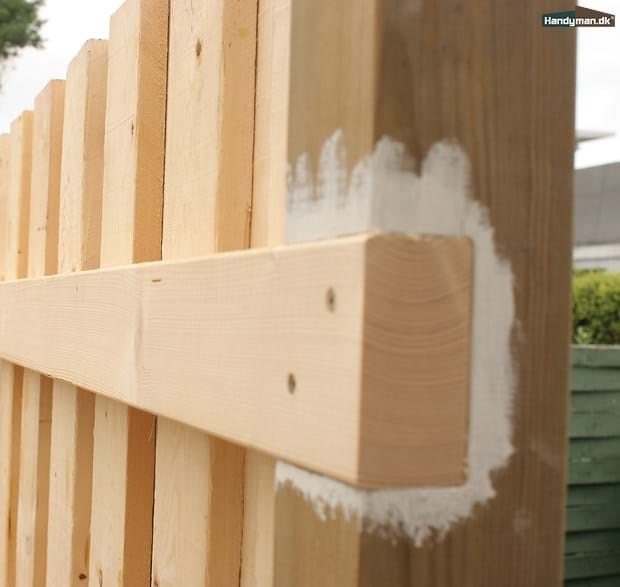

Jeg har set et eksempel på en der laver noget som ligner det jeg har i tankerne. Hvor der er 97x97mm stolper og 45x95 løsholt og så 25mm brædder 1 på 2:
https://handyman.dk/toemrer-snedker/montage-og-nybyg/byg-selv-plankevaerket-goer-det-selv-plankevaerk-trin-for-trin/?side=10
Hos ham ser det sådan ud:
Jeg bemærker, at der i hvert fald IKKE er nogen gennemslåede søm. Men han skriver ikke noget om hvilken type søm han anvender.

Jeg ville vælge skruer. De holder langt bedre end søm. Trykimprægneret træ kaster sig i urimelig lang tid.
Derudover ville jeg vælge en anden konstruktion der ikke er så tæt. 1 på 2 er meget tæt, hvorved du risikerer vindhvirvler på læsiden.
Jeg ville derfor undlade de overlappende brædder og sætte de resterende tættere så plankeværket er vinddæmpende.
Er formålet med plankeværket at forhindre indkig, ville jeg vælge 5x5" stolper. 4x4" stolper lige til den spinkle side med et tæt plankeværk i 180 cm højde.

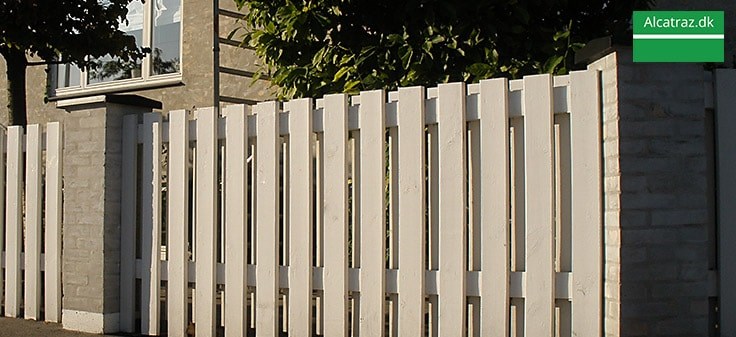

Det viste eksempel er langt bedre. Du har lavet fornuftigt kompromis mellem læ og indkig som vil opfylde dine krav.
Skal plankeværket males, vil jeg anbefale du sliber let, så konstruktionen ikke står ru. Det lettere rengøringen betragteligt, særligt med lyse farver.

Et plankehegn hvor brædderne er forskudt for hinanden men istedet går på langs, der kan naboen enten kun kikke op eller ned, og næsten ikke ind.
