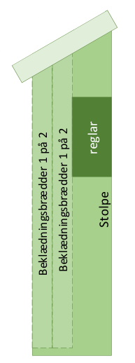

Når stolperne er sat i jorden, stemmer jeg ud til to stk 10x50 (nok i praksis 95x45mm) reglar der skal fungere som løsholt. Den ene ca. 30 cm fra toppen. Den anden ca. 30 cm fra bunden.
Beklædningen bliver så 25mm trykimpræg. brædder som sømmes fast i løsholt 1 på 2 som vist nedenfor:

Derudover ville jeg vælge en anden konstruktion der ikke er så tæt. 1 på 2 er meget tæt, hvorved du risikerer vindhvirvler på læsiden.
Jeg ville derfor undlade de overlappende brædder og sætte de resterende tættere så plankeværket er vinddæmpende.
Er formålet med plankeværket at forhindre indkig, ville jeg vælge 5x5" stolper. 4x4" stolper lige til den spinkle side med et tæt plankeværk i 180 cm højde.
