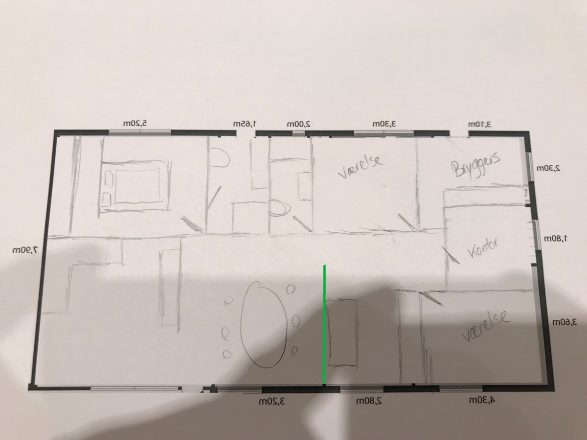

I den forbindelse vil vi gerne lave en ny planløsning. Her vil der dog være en af de stabiliserende vægge der vil forsvinde ifbm. køkken alrum og stue ud i et.

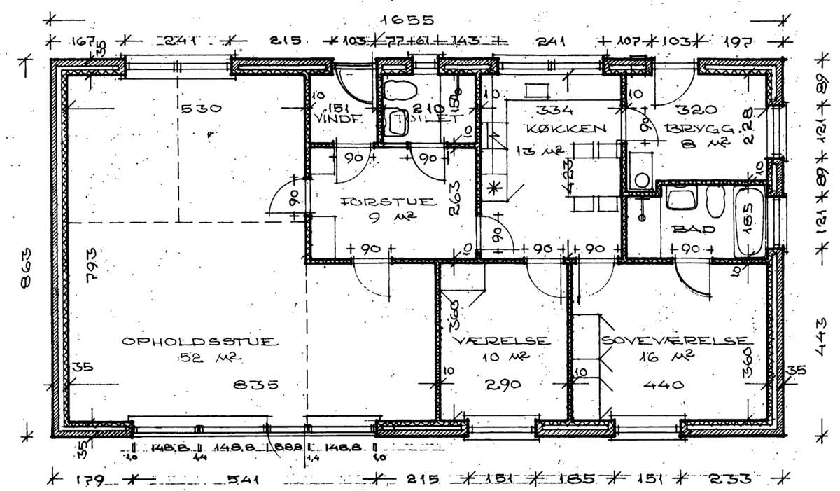

Nedenstående er den oprindelige plantegning. De 3 stiplede linjer er ikke vægge, men "forslag" fra opførelsestiden til etablering af lette skillevægge efterfølgende, såfremt dette ønskes. Det er altså allerede åbent i stuen.
Vores ønskede plantegning. Den grønne streg illustrere den fremtidigt manglende væg hvor køkkenet i stedet vil befinde sig.
Ny kommer spørgsmålet så bare; Inden vi begiver os ud i at få fat i en rådgiver og bruger 5.000 kr. på dette, er den manglende mur et kæmpe "no-go"? Såfremt at den manglende murs stabilitet er nødvendig på en anden måde (højst tænkeligt), hvad kunne så være en løsning til at erstatte denne? Skal man have en bjælke op og forstærke spærene eller lign? Jeg vil selvfølgelig bruge pengene på en rådgiver såfremt vi går videre med huskøbet, men det er rart at have en økonomisk idé om hvad vores drøm vil koste, og om det overhovedet kan lade sig gøre.

Der er massere af supplerende vægfelter til et hus af den størrelse. Min vurdering er at stabiliteten ikke vil udgøre et problem hvis i fjerner væggen!

Det hjælper ikke, at forstærke loft og tag. Det er en vindstabiliserende væg, som skal modvirke, at hele facaden ikke skrider ind under stort vindpres. Der er langt fra gavlen i stuen til den første lette væg. Få en ingeniør til at kigge på det. Den er lige på kanten.
Vi får en til at regne det efter før jeg sætter hammer mod væg pt. Er det bare om projektet kan lade sig gøre eller om det koster flere 100.000 i udførsel.
