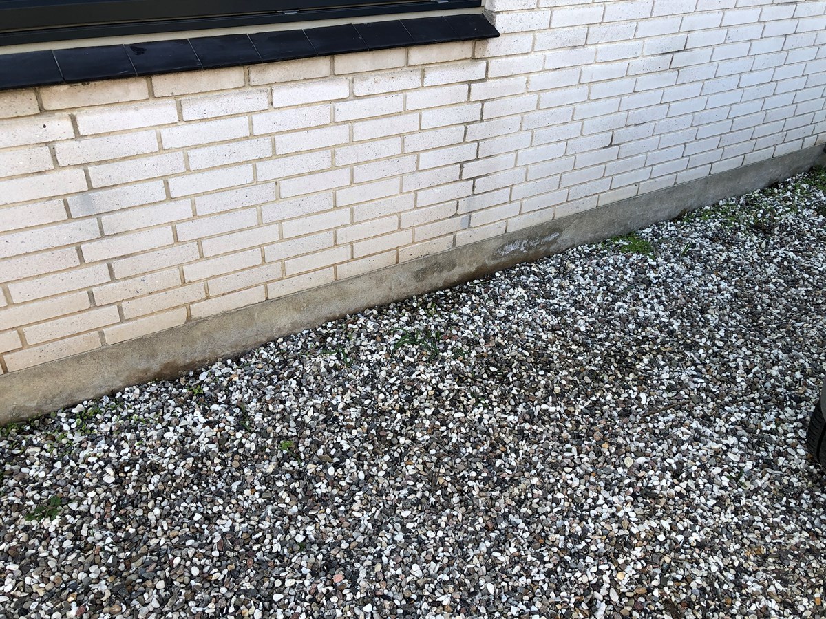

Har opdaget fugt på soklen, bag muren er badeværelset med afløb i fiberrør (fiberrør mødes med fiberrør fra køkken og går herfra til kloak. Der har været tv-inspektion på, dog kan man kun se 1 meter ind grundet deformation på røret og man kan derfor ikke inspicere den del af røret som er indenfor soklen.

Med al forbehold for at det er gætværk: 1: utætte fuger i badeværelse/bruser, 2: utæt vandlås/gulvafløb, 3: Utætte indstøbte vandrør (kan du måle om du mister 1-2 l vand om dagen på vandmåleren?). Virker umiddelbart for lokalt problem, til at være grundvand/opfugtning/ terrænfald. Hvis I flyttede ind i 2017 må der være en tilstandsrapport - står der noget om fuger/afløb i badeværelse`?

Hvorfor er fugerne i murværket over den fugtige sokkel mørkere i det område? Eller snyder billedet?
Mvh. Christian M
Christian: mørke fuger skyldes at tidligere ejer har brugt reparationsmørtel på tube til krakelerede fuger.

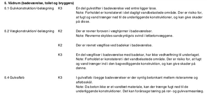

Har vedhæftet billede af TR ang. vådrum og afløb. Problemet er ved badeværelse ved entré.
Men er det ik påfaldende, at det netop er der han har reppet fuge?

Bedste bud er, at der trænger vand ned i terrændækket fra utætte fliser. Er der bruseniche ud mod den fugtbelastede sokkel?
