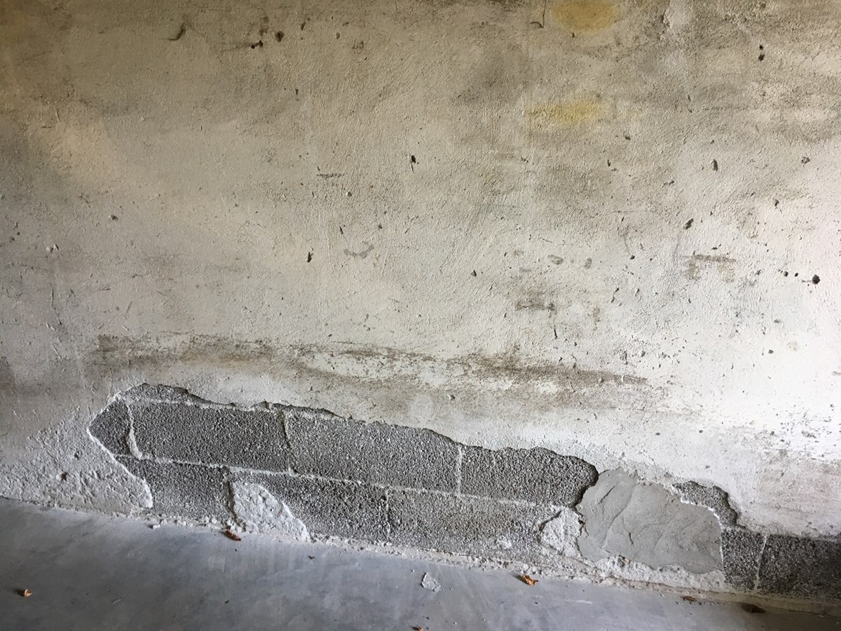

Spartling/oppudsning af lecablokke i garage?
Vi har en gammel garage, som vi gerne vil sætte lidt i stand ifbm. med renovation af garage og skur. Væggene inde i garagen består af leca-blokke, som af den tidligere ejer er blevet pudset op, men den oppudsning har ikke holdt så godt og falder af alle steder (se billede).
Derfor vil jeg gerne pudse/spartle væggene op igen, men hvad er bedst til at spartle med på leca, så det sidder fast. Er ikke supererfaren udi spartling, så det kommer ikke til at stå snorlige, hvilket det heller ikke behøver. Det skal bare sidde fast og kunne males hvidt efterfølgende så det ser pænt ud:)
På forhånd tak!
11 svar
Det skal pudses op med cementmørtel. Weber har en færdig pudsemørtel der vedhæfter godt.
Du kan starte med at kaste ( med murerske) noget fliselim på blandet ret tyndt. Ved at det er tyndt og kastes på kommer det ind og hæfter på alle ujævnheder. Straks efter ( vådt i vådt ) trækker du pudsemørtel på. Med et bræt på kant trækker du overskydende mørtel af med en zigzag bevægelse. Det eksisterende pudslag danner grundlag. Der fyldes efter hvis den er mangler. Til sidst kører du med 30 cm pudse bræt rundt i cirkel bevægelse indtil der fremkommer en jævn overflade.
Det er alt for tyk lag at spartle, Stort forbrug og det synker ved tørring.

 Hej elmand,
Tak for svaret. Planen var egentlig at fjerne det eksisterende puds, da det ikke kun er ét sted, men flere steder hvor det ser ud som på billedet, og man skal nærmest bare kradse i det med fingrene før det falder af.
Hvis jeg kun lapper der hvor der er huller, vil der så ikke stadig være risiko for at alt det øvrige puds falder af? Eller kan jeg også pudse det op, så det bliver stærkere? Og samtidig lappe alle huller efter skruer mm der er i væggen?
Kan væggen måske være fugtig, siden pudsen falder af?
Mvh. Christian M
Christian M skrev den 06-04-2019 23:47:21
 Nej væggen er ikke umiddelbart fugtig. Det er heller ikke alt pudset der falder af, men der hvor der er begyndt at falde af (i bunden, og yderkanterne) er det nemt bare at pille det yderligere af ved bare at stikke lidt i det.
Den del af puds der er "skruk" skal tages af. Du banker let på væggen med skaftet af en skruetrækker f.eks. Så er det meget nemt at høre hvis der er større områder hvor pudslaget har sluppet. Er det mindre områder har det ikke noget betydning. Du kan ikke forstærke det ved at pudse uden på.

Hvad med det eksisterende puds, som ikke er "skruk" - hvordan kan jeg pudse det lidt op igen for at fjerne eventuelle ujævnheder/huller?
Og er det muligt egentlig at fjerne alt det eksisterende puds, og så bare pudse op igen i et meget tyndt lag direkte på leca-blokkene, med fx kalkcement-mørtel som så kan males over. Skal pudslaget have en tykkelse på 0,8 cm som jeg har læst nogle steder, eller kan det sagtens nøjes med mindre? Det er af rent æstetiske årsager, og det gør ikke noget hvis man kan se konturerne af blokkene bagved

Det kan jo laves på mange måder, som nævnt fjern alt løst puds, og puds dem op.
Du kan jo fjerne alt pudset, og pudse det hele op på ny.
Det er som regel nødvendigt med et vist lagtykkelse, for at få vægen helt jævn.

Men pudse det op med cementmørtel så? Tænker jeg bliver nødt til at fjerne alt det gamle for at få et godt resultat, da det ser forfærdeligt ud flere steder.
Hvor tykt et lag vil du tro der skal på? Det er som sagt bare en garage, så det behøver ikke stå snorlige
Hvis du fjerner den gamle puds og væggen så er rimelig lige, så kan 2 stykker rundjern/tentorstål/gevindstang i 6 eller 8 mm med en øje på toppen, gøre det meget nemmere for dig.
Du hænger dem op med et søm i en afstand 1-1½ meter, så kan du bruge dem som ledere, når du skal trække overskydende puds af. Flytter den ene og tager en sektion mere, samt efterfylder lige sporet, den efterlod.
Så kan du slippe for først at lave ledere i puds, som er rimelig skrøbelige at trække af på, hvis man ikke har øvelse i det.
0. forvand væggene passende :-)
1. ophæng ledere
2. udkast i en tyndere udgave (har jeg altid sprunget over, og alt er blevet siddende)
3. træk puds på med trækbræt eller stort pudsebræt, mas det godt ind i leca-en.
4. træk af med bræt eller retholdt hen over de 2 ledere i zig-zag bevægelser.
5. flyt den ene leder til næste sektion og gå til trin 3.
Hold øje med hvornår en sektion/væg er passende tør til at blive pudset efter med et pudsebræt i cirklende bevægelser. Det er umuligt, hvis den bliver for tør.
